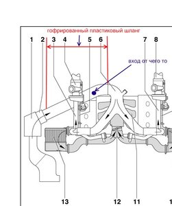

    Толстая стрелка - там где обычно рвется,
    тонкие - там где может порваться или слететь.
    Трубок управления wastegate-ом здесь нет, на другой иллюстрации.

    Добавлю к "толстой" стрелке:D ,рвется снизу .. Пальчиком легко проверяется ...

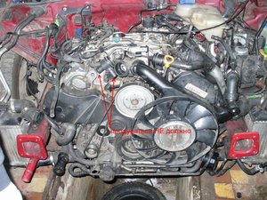

    Браза Далли если бы порвалось в месте этих резиновых штанов- то при опрессовке там бы выходил воздух-- хоть чуть чуть, но шипело бы-- у меня компрессор был на 2 АТМ настроен- там было тихо. Шланги в районе цифр 4 и 7- могли бы подсекать, но тоже думаю было бы слышно( правда там такие поганые гофрированные трубки:) а у себя их заменил)
    Карп если человек снова приедет будем вообще 75 снимать и поглядим., но даже при оторванном N75 должен быть хоть какой то наддув, автор может и увидел у себя на БК-0, я только цифры со знаком "-" замечал, даже на оборотах.
    к турбинам напоминаю нифига не подобраться.. к вестгейту тоже.

    Смотри- система давление держит! спускает только в этом гофрированном шланге между ДМРВ и началом впускных Штанов-- в этом месте есть "вход" куда то-- на рисунке синий-- вот там и спускает вроде)) шипит от туда при давлении выше 0.5 атм
    система спускается полностью секунд за 15. половина в первые 5 секунд а потом уже медленно.
    Тройник на входе в ДЗ- НЕ спускает
    Даже с подъёмником хрен к турбинам подлезешь.. геморрой большой.... а уж заводские хомуты точно не сорвёшь:(

    а вы не пробовали снять его и подуть в любое из больших отверстий-- продуваться НЕ должно.СМОТРИ рисунок. При вакуумировании маленького отверстия вы должны ощутить ход мембраны-поршня( но продуваться не должно)
    булькает скорее всего масло в интеркулере.
    если у вас не продуваются оба байпаса-, то , боюсь, у вас не они давление сбрасывают а дырка в системе. причё1м часто продувает там где отмечено на рисунке-- куда вниз приходит пластиковый патрубок.

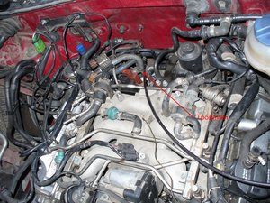

    Эти тройники ты имеешь ввиду?
