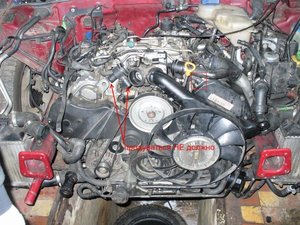

    Парни,вот нащёл тему про 2.7. Хотел спросить совета тоже. Выкладывал логи в соответствующей теме,ребята посоветовали съделать опресовку. выяснилось что подсифонивает с трёх мест. Два подсоса уже устранил,осталась одна ,судя по всему крупная дырка. находится под датчиком вот тут на рисунке,справа от маслянного щупа,под резиновым патрубком,он сам белый,штекер сам чёрный,вставляю под него палец и чувствую что сифонит конкретно,1 атм. дую-ничего недержится,что там может быть ребят,подскажите плиз

  7. SEMENCHIK1
    SEMENCHIK1 Bad e-mail
    13 сен 2008
    1.134
    А6С6 4.2 фси BVJ
    да нет,байпас слева,а сифонит из под датчика справа от щупа -на рис. видно от него штекер чёрный рядом с чёрной защитной коробкой,над ним рез. патрубок.
  8. melkon
    melkon Суровый диагност
    21 сен 2005
    27.089
    Touareg CR 3.0TDI
    Байпаса два и справа и слева (как раз возле щупа). Ты бы ткнул стрелкой где там "датчик" ...:shock:
  9. SEMENCHIK1
    13 сен 2008
    1.134
    А6С6 4.2 фси BVJ
    Да я бы ткнул конечно ,но неумею,в компе ещё неслишком силён. если смотреть на морду,то правый байпас там есть,правее от него маслянный щуп,и от щупа справа штекер на датчик такой чёрный ,из под него сифонит,что это может быть?
  10. a.v.s.
    a.v.s. Завсегдатай
    16 июн 2009
    542
    vw g-3
    SEMENCHIK1,ты имеешь ввиду этот штекер
  11. SEMENCHIK1
    13 сен 2008
    1.134
    А6С6 4.2 фси BVJ
    Да точно.в квадратике который,он идёт на какой-то датчик. Именно из под него :beer:сифонит,что там макого расположено,что может быть такая негерметичность,помогите разобраться пожалуйста!

  14. a.v.s.
    a.v.s. Завсегдатай
    16 июн 2009
    542
    vw g-3
    полностью согласен с melkon2002.
    SEMENCHIK1,это не датчик,а регулятор фаз газораспределения.

  16. Браза Далли
    Браза Далли Живу я здесь
    13 авг 2005
    4.730
    Не может из регулятора фаз воздух идти. Ни при каком раскладе :)
    Может идти из дыры в нижней части V-образной резинки, которая соединяет два пластиковых патрубка с корпусом дросселя. Прям над насосом гур-а.
  17. babls
    babls Старожил
    30 июн 2006
    9.362
    TLC200 armored
    Браза, а под регулятором фаз там прокладки нет чтоль? Она дырявой быть не может?? Просто очень распростарнненное место пропуска на 1.8Т.
  18. Браза Далли
    13 авг 2005
    4.730
    Имхо, масло ручьем литься будет в первую очередь. Если конечно резиновый полумесяц при "опрессовке" картера не вышибло :)
    Да и вообще, причем картер к бусту?
  19. babls
    babls Старожил
    30 июн 2006
    9.362
    TLC200 armored
    Да прост при опрессовке ж правда говорят, что ВООБЩЕ давление должно стоять. К бусту никакого отношения не имеет конечно. И масло конечно будет иметь место НА моторе:)
  20. Браза Далли
    13 авг 2005
    4.730
    Думаю там в V-соединении (резинка на дросселе) дыра как всегда. Больше и негде, какбэ... :)
