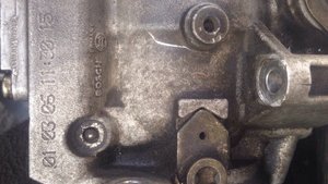

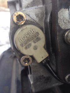

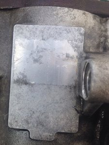

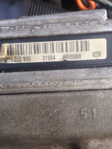

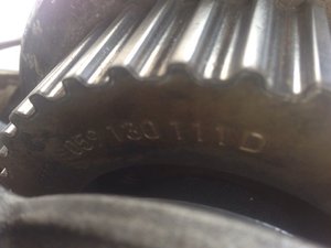

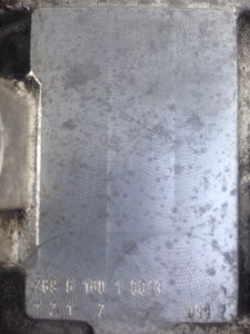

    #33 mexanbmd, 20 фев 2018
    этому хана надо новый заказать а номер не знаю.как еще можно узнать номер?или можно любой насос поставить?
