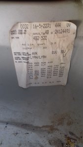

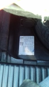

    Наконец-то сфоткал в багажнике данные по авто, вот теперь очень прошу помочь по номеру эбу акпп. Брать буду в Москве, а я очень далеко нахожусь от нее. Прошу помощи в точности по уточнению номера.

  18. Wallace
    Wallace Живу я здесь
    5 июн 2013
    1.731
    A6Q/01,2.4,AT,sed
    на стикере подтверждение того что с завода стояла коробка FEJ. а в постах 14 и 15 коды не совпали по разным источникам поиска. возможно что *FA и *FF взаимозаменяемы. а возможно и не совсем....
    но так как "2002 года американка 3.0" то я бы проголосовал за *FF как то, что реально нужно. в Америке именно такие блоки б/у продаются на 3литровые корчи. а *FA нет совсем.
