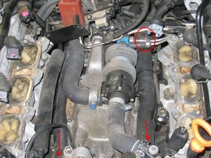

    какого именно фланца? Можешь на моей фотке пальцем (электронным) ткнуть? Делается в MS paint.

    фланец совсем в другом месте находится, за двигателем - это не твоя проблема. А по твоей, первое, что приходит, так это либо трещина в шланге в районе хомута, либо прокладочка между металлической трубкой и корпусом термостата.

    ksatan,уплотнительное кольцо-90365302.

    Совершенно верно ,для этого мотора уплотнительное кольцо на металлической трубке , при замене эл. термостата о нем почему-то не думают ...

    на фото места где стоят уплотнительные кольца,которые часто текут.на 2.7 также часто текут электро помпы,на фото её видно.

    очень хорошая фотография :thumbup:. Именно здесь антифриз уходит "в никуда" ,если течь небольшая антифриз скапливается в развале и никуда НЕ стекает ,а потом испаряется :nod:
