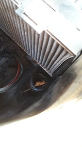

    После последнего моего поста о текущем антифризе, отвез машину на СТО. Проверили ее, облазили и снова клятвенно утверждали: "да чтобы в моей машине были патрубки в таком состоянии, как у Вас". Вроде бы все поутихло, течи прекратились, уровень ОЖ - как вкопанный. И тут суровая зима дала о себе знать, неделю температура держится порядка -20/-24 ночью. Вот тут то сегодня, когда она упала до всеголишь -17, снова очередной потек. Снял защиту сверху, течет именно из барабана, где стоит пресловутая новая печка. Логика такая, что течет из-за низкой температуры. Но где искать проблему? Если бы была трещина печки, то не текло бы все время? Да и давление в норме... Может быть подскажете советом? Патрубки? Но они новые, как и печка. Ехать к ним в 6 раз не хочу, достали. Спасибо за Ваше мнение.

    От разницы температур происходит расширение, появляются неплотности.
    Печка тоже может быть бракованной.
    Можно ещё добавить пережатые или недожатые хомуты.

    Если есть течь в системе охлаждения, то первый признак - это воздух в печке после ночной стоянки, т.к. это верхняя точка.

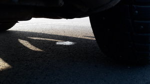

    За окном под -20, уже часа два лужа, не замерзает. Видно, как стекает подтек. Нужно располовинить, патрубки сухие, течет изнутри.

    Я до сих пор сомневаюсь, что там заменили радиатор печки.
    Долго ли сунуть в руки владельцу дырявый б/у, валявшийся где-нибудь на стеллаже...
    Новый ведь не показывали, и "ставили" в отсутствие владельца.
    Судя по отговоркам этих "спецов", отказывавшихся от замены антифриза и прочая - это насквозь прогнивший гадюшник, занимающийся разводом не шибко компетентных в технике владельцев на бабки.
    Я бы проверил радиатор печки на вшивость заново. Тем более, что у С4 там всё делается куда проще, нежели у моей В4, к примеру.
