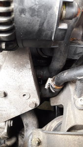

  3. ser_gr72
    ser_gr72 Старожил
    23 окт 2006
    28.163
    При условии, что судя по.фото антифриз красный.

  7. Meow
    Meow Живу я здесь
    4 мар 2015
    1.197
    100/C4 2.3 AAR
    Здесь он просто грязный.
    И , скорее всего , нуждается в замене.

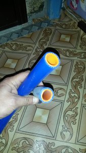

  9. Tsar26
    Tsar26 Участник форума
    8 янв 2018
    120
    Ставропольский край
    A6 C4 ADR 1.8 Limousine
    Доброго времени суток! Понимаю, что эту тему измусолили, но по-моему в наше время совсем нет проблемы с заменой патрубков. Как-то в дороге, в чужом регионе, лопнул вдоль верхний патрубок радиатора (ещё родной стоял). Естественно ни о каком поиске или заказе аналога и речи быть не могло. Зашёл в автомагазин с потерпевшим патрубком, потратил с продавцом минут 15-ть времени и подобрали по конфигурации то ли от Калины, то ли от Приоры. Установил, домой приеду, закажу тот который надо. Ага, как же, езжу с этим патрубком третий год и ни каких проблем. Ну, а вообще, как альтернатива,патрубки, те которые прямые или с не большими поворотами, можно заменить на силиконовые (продаются метражом). Вход и выход на печку заменил на силикон и ничего уже давно не сопливит (тьфу-тьфу-тьфу!).

  11. Tsar26
    8 янв 2018
    120
    Ставропольский край
    В автомагазинах, у нас полно. Разного диаметра, в бухтах. Есть и фигурные, но на свою подходящих фигурных не встречал.

  14. Evgeniy89
    Evgeniy89 Участник форума
    7 дек 2018
    198
    Литва
    Ауди
    Нет, просто сам патрубок грязный внутри, как мне кажется, и пора заменить антифриз. Я просил это сделать, но придется уже самому. До меня никто естественно этим не заморачивался, получается что систему толком никто никогда не чистил.

  16. Evgeniy89
    7 дек 2018
    198
    Литва
    Ауди
    Да, абсолютно с Вами согласен, читал про силикон. Отличная альтернатива.

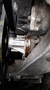

  17. Evgeniy89
    7 дек 2018
    198
    Литва
    Ауди
    Завтра утром поеду за патрубками, о которых спрашивал. Есть мысль заняться автомобилем, тем более скоро, судя по всему у нас снова карантин.
    Хотелос бы услышать Ваше мнение о очередности и необходимости проведения работ, уважаемые форумчане. Итак, я ранее упоминал, что мотор ААЕ - самый простой из всей линейки. Ремень ГРМ отходил 45 000 км, помпа около 100 000 км, антифриз тоже явно не менее 60 000, при том, что ни бачка, ни системы никто и никогда не промывал. Мысль такая, что хочу:
    1. Заменить ремень ГРМ + остальные ремни
    2. Новая помпа
    3. Промыть спец средством систему и залить новый антифриз
    4. Заменить два патрубка
    Главный вопрос, стоит ли менять сейчас помпу и вместе с ней ГРМ или дать ему еще отходить рекомендованные 60 000? Вчера посмотрел, давит антифриз через прокладку, коричневая грязь, это как понимаю, осадки в системе, накопившееся за 25 лет.

  19. Bla©k
    Bla©k Модератор
    9 июл 2010
    11.514
    A8Q
    Помпу меняй точно, тем более, что сотку уже отходила и течёт.
    Я бы ставил или Hepu P512, или Dolz A-151 (ещё лучше, если A-151RS).
    Попутно ремни ГУР и генератора можно сменить, если с трещинками уже.
    ГРМ с помпой не связан, поэтому можно туда пока не лезть, если уверен в пробеге 45 ткм. Состояние ремня, тем не менее, оценить визуально не помешает. Тысяч через 25-30 можно планировать замену ремня с роликом и натяжителем.
    Woffka и Evgeniy89 нравится это.

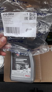

  20. Evgeniy89
    7 дек 2018
    198
    Литва
    Ауди
    Спасибо большое за ответ. Так и буду планирлвать. Сегодня купил патрубки по Вашему совету. Также промывку для системы.
