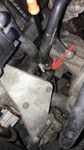

    Решил перед зимой заняться и другими шлангами, дабы не плодить тем, спрошу вас здесь. Не нравится это место (на фото), шланг сопливит, да и не только он. Может быть направите, что может быть причиной этих подтеков? Заранее прошу извинить за дилетантский вопрос.

    Расслоение от старости.
    Если подтягивание не помогает, то только замена.
    Evgeniy89 нравится это.

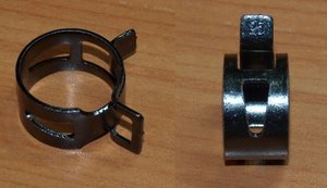

    Поставь " дышащий " хомут .

    Спасибо, думаю есть смысл ставить сразу и новый патрубок.

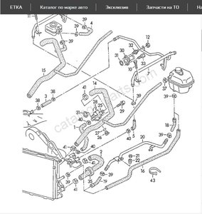

    Подскажите пожалуйста номер патрубка на схеме, попробую заказать и его. Заранее спасибо.
  12. Bla©k
    Bla©k Модератор
    9 июл 2010
    11.514
    A8Q
    номер 5

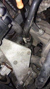

    второй патрубок на фото - это №1

    Куда хуже, что там помпа давит по стыку.
    Что за антифриз в системе? Сколько лет не менялся? Изношенный антифриз агрессивен. Цветмет жрёт - будь здоров.
  17. Evgeniy89
    Evgeniy89 Участник форума
    7 дек 2018
    198
    Литва
    Ауди
    Спасибо, что ответили и обратили внимание! Ситуация следуящая - во время замены печки сказал им, чтобы проверили антифриз и если пора менять-меняли бы. По их словам, замерили температуру замерзания, все с ним хорошо, мол зачем менять ради того чтобы менять. Ремень ГРМ менялся 45 000 км назад, но помпа немногим ранее, более 70 000 я на ней проехал уже. Во время замены ремня, сказали что помпа хорошая, замена не нужна. Такая вот ситуация на сегодняшний день, но подтек этот, конечно же, странный. Я уже думал об этом.
