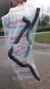

    Ребята, на завтра заказаны новые патрубки, Topran, ничего особенного, но выбора особо у меня не было. Посмотрим, что даст их замена. Надеюсь эпопея с печкой завершится наконец-то.

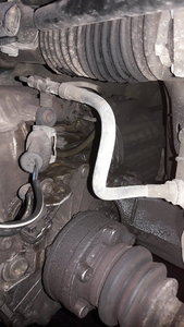

    Ребята, постояла сегодня машинка, с утра было сухо, постояла день, снова мокро. Шлангов пока не менял, но завтра будет замена. Меня уже начинают терзать сомнения, а шланги ли это. Ну не может же еще течь откуда то?

    Евгений, от того, что Вы фоткаете эту лужу, антифриз бежать не перестанет.
    Раз шланги уже на руках - что мешает эти несчастные 4 хомута перекрутить?
    Там работы на 5 минут.

    Можешь скинуть фото патрубков.

    А какие они патрубки Topran? Гибкие, эластичные, как б/у немецкие ( даже после 25 лет эксплуатации) или жесткие, не гнущиеся, как новые ( говорят китайские)?

    Пока в пакете, гнутся конечно, пластик не жесткий, не дубовый. Факт, что их не хватит надолго, надеюсь пару лет отходят, чего больше то хотеть от Топрана Подумал, уже наверное, лучше Топран, чем тот колхоз который они собирались делать.

    уж всяко лучше, растянутого 25 летнего оригинала.

    Несколько лет назад покупал похожий патрубок на гольф от Топран. Поставил и забыл.

    У меня раздуло шланг с тройника на радиатор. Выписал Мейле, пришёл дубовый. Ну поставил, ибо было лето.
    Ближе к зиме заказал что-то другое, сейчас и не припомню уже... И пришёл такой же дубовый шланг.
    Не стал менять, так и езжу на Мейле.
    Зимой только на морозах всё вспоминаю про него, боюсь, что патрубок радиатора обломится нафиг.
    А тот, второй так и лежит в гараже. ((
    Хочу мягкий шланг, ткните носом в такой. А то по базару ходил - везде Китай деревянныйй. (((
