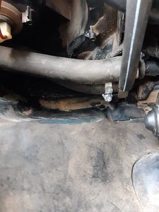

  5. Evgeniy89
    Evgeniy89 Участник форума
    7 дек 2018
    198
    Литва
    Ауди
    Поднял пластиковую защиту, а там все мокро. Вот и понятно сейчас как она попадала на КПП. Интересно, сам патрубок или что то другое?
  6. Bla©k
    Bla©k Модератор
    9 июл 2010
    11.514
    A8Q
    Тоже мне нашли проблему... У вас же не V8 там. AAE двухлитровый. Там голову засунуть можно куда угодно.
    Шланги смотрите в каталогах или просто в магазине по заказу з/частей попросите посмотреть. Шланги, которым четверть века - так и будут подтекать, хоть подрезай их, хоть нет.

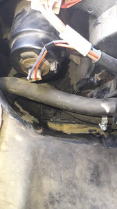

  17. Woffka
    Woffka Старожил
    9 апр 2011
    12.821
    Казахстан
    A80 B4 ABT 2.0 92г
    Одному мне кажется, что радиатор не менялся?
    Штуцера радиатора на фото вроде старые.
  18. Grigoriy.
    Grigoriy. Завсегдатай
    4 фев 2018
    768
    Ростовская обл.
    AUDI 100 C4 92г AAR
    Нижний патрубок не видно, а верхний с коцками.
  19. MCIRI
    MCIRI Живу я здесь
    21 янв 2009
    2.873
    Аргентина
    A 100 4B 1.8 88г.
    При установке нового радиатора печки, нужно на патрубках нового радиатора, ножом соскабливать швы образующиеся при отливке ( изготовлении) радиатора. Эти швы так сильно иногда выступают, что ни какой новый шланг не поможет.

  20. Grigoriy.
    4 фев 2018
    768
    Ростовская обл.
    AUDI 100 C4 92г AAR
    Ну с чего вы такую ерунду берете? Это должен быть не радиатор, а жопа какая то. Только что ставил себе радиатор Нисенс, это не Хелла конечно, но ничего не чистил, ничего не течет.
