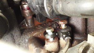

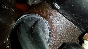

    у меня шёл антифриз из под заглушки. она стоит возле датчика детонации. всосало прокладку во внутрь. достал, поправил. год ездил, не уходил антифриз.... теперь опять уходит...
