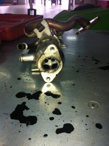

    #68 Foxik87, 3 апр 2014
    радиатор рециркуляции ОГ сняли
      24,7 КБ
      291
  9. AlexMone
    AlexMone Живу я здесь
    1 ноя 2012
    1.532
    А4/B7 1,9 BRB 07
    лужи о многом говорят) под замену
    если в наличии нет, цикли систему ОЖ а его на место ставь до замены
