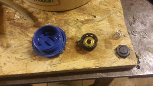

    Почитал кучу инфы... подрезал пружину в пробке (разбирается легко, на фото) и купил ликви моли...по катаюсь с пружиной подрезанной...не поможет-залью герметик ( 2 место рейтинга))) русский не нашел http://m.zr.ru/content/articles/334888-germetiki_borba_s_tekuchkoj/ )

    Не боишься? :)

    ну как тебе сказать )) боялся конечно. Но ЛМ гарантирует, что ничего не забьется. Если что судится проще в Германии. Пока все нормально.

    Все верно...почитал описание ЛМ...вроде там и отзывы хорошие...и стоит он не 100 руб)))

    не рискнул пока...грешу на крышку...мне кажется новая давление не держит(

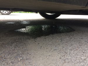

    Добрый день!
    Audi A4 B8 2013 FL, 1.8. Пробег 75000.
    Неделю подряд стоит +31 / +33. Сначала неактивно пользовался кондиционером (по чуть-чуть).
    Дня 4 назад заметил под машиной на асфальте два небольших намокания (к утру высохли - под авто было сухо).
    Сегодня, стоял час с включенным кондеем. Подо мной образовалась лужа, как на фото. По запаху и консистенции - похожа на воду, запаха не имеет.
    Фото сделано со стороны правой передней пассажирской двери.
    На что похоже?
  20. sanya-1
    sanya-1 Старожил
    15 дек 2003
    15.166
    Конденсат
