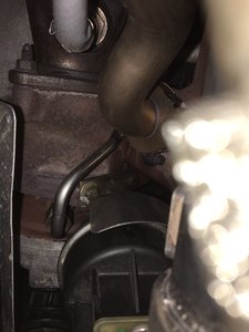

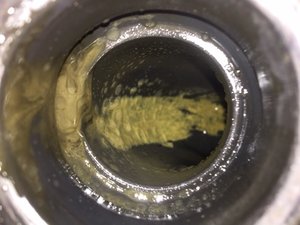

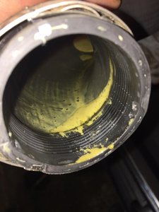

    Сегодня скинул охладитель, патубки сухие. Посмотрел эндоскопом 3 и 2 цилиндры. Клапана 3-го в легком нагаре, клапана 2-го белесые. В общем картина практически понятна, патрубок от улитки до кулера в г..не, патрубок от кулера до впускного тоже. Все собрал и завел - с пол-пинка завелась и сразу же затравили газы с каплями ож из-под прокладки выпуск - горячая часть турбины.
    Ссылку почитал. Симптомы как у меня. Буду искать варианты ремонта. Либо новую голову 1410 евро с болтами и прокладками, либо б/у 700-800 евро но без гарантии. Других цен в Германии нет. Пичалька. Ну как-то прорвусь.
