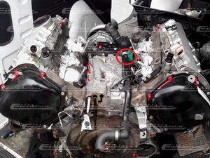

    Здравствуйте дорогие соклубовцы. Сегодня сталкнулся с такой проблемой...ну точнее не сегодня а вообще))
    Двигатель auk 3.2 буквально год назад менял блок и всю поршневую, т.к. задиры появились и схватил клина..но это не важно. У меня стал уходить антифриз. Куда..не известно. Я ездил в сервис на опрессовку системы..сказали что все цело и то что нигде ничего не течет. Ну я и подумал что раз нигде подтёков нет то и паниковать не стоит. У меня уходил 1 литр жидкости примерно за месяца 3-4.
    А тут в одних из дней загорелся сигнал о том что ож нет. Я открываю капот смотрю а бачок весь пусто..под 0. Я в панике залил жижы. И поехал срочно в сервис на опрессовку. И мне опять сказали что ничего нет. Давали даже больше чем надо давление и оно никуда не уходило. Ну я в мыслях о своей беде поехал домой. И пока ехал у меня опять загорелся сигнал что нет ож. Выхожу открываю капот и вижу такую картину. В бачке опять пусто...а под впускным коллектором лужа антифриза стоит. Я не знал что и предположить...и до сих пор не знаю...
    Помогите кто знает....в чем проблема? Мотор не перегревается, работает в штатном режиме.
    P.s. лужа под впускным коллектором остаётся и никуда не испаряется. Ни запаха ни пара нет.
    И ещё вчера, придомовой жидкости я забыл до конца закрыть до конца крышку бочка. Жижа тоже вся ушла куда н непонятно

    Ну, выходит, что косяк всё же вылез наружу.. Осталось снять коллектор и посмотреть, откуда конкретно течь.

    У меня мотор 2.4 APS, но подобное было. Проблема была как раз в трубка системы охлаждения что под впускным коллекторм проходят. На этих трубках в местах соединения с блоком стоят резиновые колечки и они при не аккуратном монтаже заворачиваются. У меня одна резинка при моем рукожопом монтаже так завернулась и при прогреве периодически травила антифриз, а разлитый испарятся он не будет долго ХИМИЯ! У вас вот такая же трубка есть audiA6__AUK__1__1.jpg

    Получается это надо будет купить ещё прокладки для впускного коллектора???

    Да , прошёл год с момента установки прокладок, они уже не пригодны после демонтажа.

    у тебя под коллектором стоит маслоотделитель.
    он частенько трескается и течет
