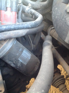

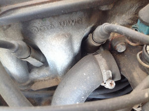

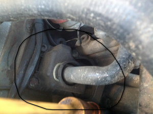

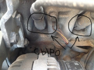

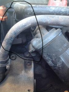

    уходит антифриз
    свечи не выкрутил за неимением ключа своего.вот фото какие сделал.места помеченные-сырые.

    Все это не сыро, забейте. Сколько антифриза уходит и за какое время?
    Фото свечей показало бы куда больше.

    патрубки пересмотрел.два заменил.нашёл утечку в бочке.а вот на фото чётко видно вокруг картера сырость

    Какая сырость, это на масло с грязью больше похоже. Нет на снимках больших проблем. Всё вместе взятое, это ни как не 200-400 грамм.
    Во во, там масло чуть сочится и расползается пятно по всему двигателю.
