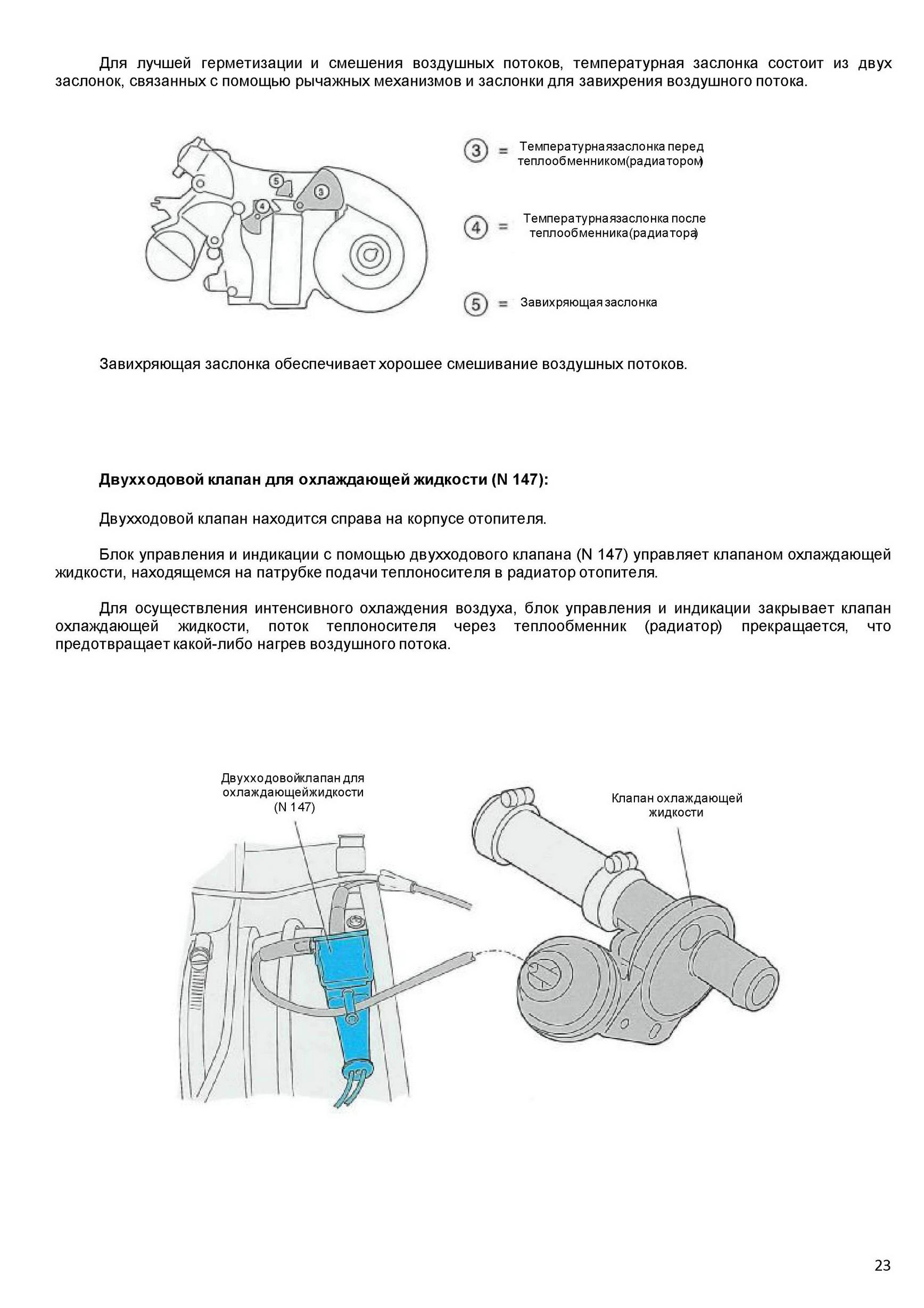

    ты хочешь сказать, что внутренние каналы ОЖ в двигателе идут последовательно через печку?
    Это глупо с инженерной точки зрения. При забитом радиаторе печки не будет циркуляции.

    Именно это я и говорю. С инженерной точки зрения много спорных решений. Вы мне не точки зрения рассказывайте, а покажите на картинке выше: как пойдет ОЖ при перекрытии контура печки краном климат-контроля. Больше мне ничего не нужно.

    на картинке выше не указаны внутренние каналы охлаждения.

  8. ser_gr72
    ser_gr72 Старожил
    23 окт 2006
    28.038
    тебе объяснять - зря тратить время.
    законы физики знаешь, а что делает помпа в блоке мотора - не знаешь?
    сними, хотя бы, термостат на своём aar и посмотри каналы в блоке, а потом будешь валяться под столом.
    а картинки по моим ссылкам были как раз про моторы, где печка-паралелльный контур, который можно перекрыть краном(он на картинках присутствует).
    можешь перекрыть контур печки и если с остальным у тебя других проблем нет,
    то сможешь только замерзнуть.
    и в следующий раз я бы на твоём месте про физику и инженерную точку зрения молчал.

  11. *BLACK*
    *BLACK* Завсегдатай
    4 сен 2009
    12.163
    A6 C4 2.6Q акпп
    На ..ях http://www.blindhorse.ru/index.php?option=com_content&task=view&id=206&Itemid=31
    Картинки же не из мануала,а Блиндхорсе их сам рисовал и вставлял в них текст.
    И как Тебе еще пояснять,кроме как на словах,телепатической или флажковой связью?
    Читай и угарай над своим словами "изначально".И смаликов побольше вставляй сразу,они идеальный камуфляж для Твоего бреда.
    И за базар конкретно отвечаешь,что не только не перестал бред писать дискутировать
    д,а еще в другой теме всплыл,как в ...проруби.
    Ну и естественно классические "аргументы" как у Geka,т.е просто знаешь и всё и ничего никому доказывать не собираешься.
    Кидай ссылку где написано,что летом нет циркуляции ОЖ через контур печки.
  12. Bla©k
    Bla©k Модератор
    9 июл 2010
    11.489
    A8Q
    давай расскажу про моновпрысковые 4ц двигатели (про них точно помню).
    Помпа гонит ОЖ через блок в ГБЦ.
    Из ГБЦ ОЖ уходит параллельно несколькими путями:
    1) с тройника обратно в помпу;
    2) с тройника через основной радиатор, если открыт термостат;
    3) через впускной коллектор в обводную трубку и обратно на помпу;
    4) через радиатор печки в обводную трубку и обратно на помпу.
    ТРИ постоянных параллельных круга + один "подключаемый".
