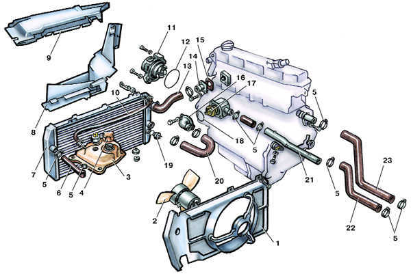

    Ребят, вот картинка.По поиску выбилась как Аудюшная, но по моему Опель. Но не суть. Вот здесь мне покажите, если перекрыть контур печки, куда пойдет антифриз или иная жидкость при закрытом термостате?
  18. IGON350
    IGON350 Живу я здесь
    23 дек 2013
    2.688
    Мордовия респ.
    B4 AAH quattro 92г, В4 АВК Avant95г
    Судя по этой картинке, то через расширитель на улицу....
  19. Николай Костанай
    Николай Костанай Живу я здесь
    15 мар 2017
    1.576
    Казахстан
    AUDI A6C4 45кузов, АВС 2.6л, 1995г.в.
    Вот я и пытался это пояснить. А мне про термостат и Фому с Еремой тут байки сказывают.
