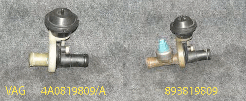

    приветствую друзья! регулярно уходит понемногу антифриз, задолбало. следы вели к печке(начало пахнуть в салоне). под ковриком сухо... заказал радиатор, а тем временем полез разбирать печку и... не знаю как еЁ обозвать, пусть будет трубка с вакуумником( та, что между клапаном сброса воздуха печки и радиатором её же)... вот полюбуйтесь.
    два вопроса, друзья. первый: подскажите номер запчасти, замучился искать. второй: машина нужна вчера:), как можно временно склеить это место ( на ум приходит залить эпоксидкой или клеем (не знаю каким). СПАСИБО! 11111111.jpg

    66
    ауди а6 с4 2.6 авс 1995г
    спасибо ser_gr72! глянул на цену((( и... остро, актуально встал вопрос про починку... стоит ли, кто- нибудь делал???
  4. dormidontvaldemar

    на сотку с AAH товарищу привозил по номеру 893 819 809 A китайский JP GROUP 1126400300 за 400 р.
    чем 893 819 809 A отличается от 4A0819809? Знает кто-нибудь?

    вроде как с местом для датчика температуры

    Помню эту отливку у JP Group. Но она не сквозная была, если не ошибаюсь. Ещё подумал - нахрена так сделали... ))
