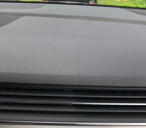

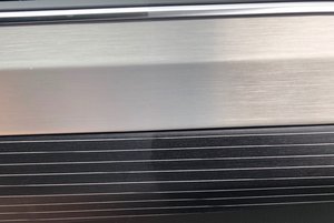

    Матовая?
  2. system12
    system12 Живу я здесь
    31 мар 2016
    1.616
    Марий Эл респ.
    Audi Q7 3.0TDI 2018
    До обработки была, после уже цвет даже не такой черный, будто слегка глянца добавляет.

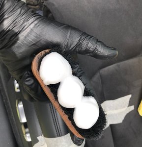

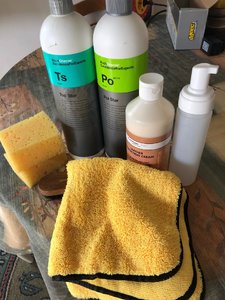

    Такс, на профессионализм в фотоотчетах не претендую! Нужно понимать, что салон у меня не засранный, совсем недавно наводили марафет, но сидения я не трогал. Итак, имеем комплект:
    Leather Star у меня нет, как-то заказывал 2 набора от FC и они до сих пор живут и жить будут еще долго. Губки нужны для нанесения как бальзама для кожи, так и Top Star на пластик. Я обычно покупаю большие губки и нарезаю их под нужный размер, натирать или торпедо или шины с пластиком. Поэтому они такие кривоватые :D Итак, берем водительское сидение как самое грязное. Опять же, сорян, привык не засираться. :beer:

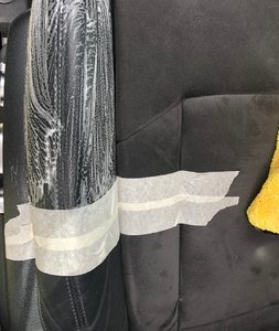

    Блеск это грязь/жир/итд, разбавляем Pol Star в соотношении от 1:5 до 1:20 в зависимости от загрязнений. Я разбавил 1:15, примерно. Наносим на щетку:
    и отменно натираем:

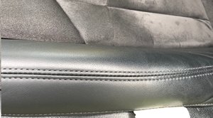

    Благодаря довольно щадящему составу убираем всю грязь и поднимаем микрофиброй. У меня немного состава попало под ленту, но разделение и так хорошо видно. Чистая матовая и грязная глянцевая.
    Далее обрабатываем бальзамом (можно в несколько слоев, смотря как сильно кожа впитывает бальзам) и радуемся. Пахнет бальзам, кстати, тоже ароматизатором кожи. Поэтому запах в салоне потом просто вах-вах!
