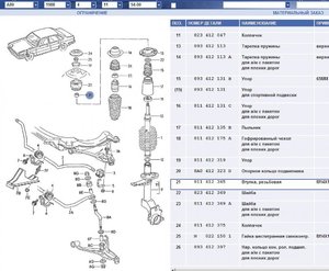

    если опоры недавно менял, тогда скорее всего мог опорный подшипник выйти из строя, тк больно дохлый он.
    А вообще просто залесь под капот, открути верхнюю гайку амотризатора. Под крышкой увидишь гайку хитрую которая оп. подшипник к штоку аморта прижимает. Подтяни ее (можно зубильцем, но лучше спец ключом) все может и пройдет.. Они постоянно у меня раскручиваюца и машина рыскать по дороге начинает.

    Отвечаю конкретно по этой проблеме. Я езжу на ауди 100 авант 2,3 бензин.
    Сам особо не разбираюсь в ремонте, и по этому у меня была такая проблема. Допустим я еду по ровной дороге, потом отпускаю руль и нажимаю на газ - сразу машину уводило вправо и руль сам поворачивал, но потом когда резко убираешь ногу с педали газа - руль возвращается на место. Что я только не делал ! Ездил на два сто, делали диагностику подвески, менял рычаг ( нужно было) - но проблема не пропала, делал развал и перекидывал колеса - все ровно, делал одинаковое давление, менял подушки двигателя и коробки...Всю подвеску привел в порядок - но увы. ШПЕЦЕАЛИСТЫ НА ДВУХ СТО не смогли найти...Пришлось ездить так наверное месяца 3, и уже наловчился. И как то раз ехал и подумал, надо еще раз заехать на третье сто. В общем попался грамотный парнишка - который за 20 минут все нашел и мне все разложил по полочкам. 1. И самое главное !!! ОПОРА АМОРТИЗАТОРА ПОД КАПОТОМ - ПОД ЗАМЕНУ. Вырвало втулку с резиной- вот и вся проблема. Это специалисты на двух сто не могли откинуть пластиковую заглушку и посмотреть))) Так мало того- мне делали развал-тоже спецы которые не увидели такой проблемы. И проблема номер 2, На том же развале - забыли после регулировки наконечника зажать гайку на наконечнике и он болтался. У меня все. Сразу смотрите опору под капотом. Может казаться что опора исправна, нужно открутить и достать что бы увидеть. Специально написал - может кому то поможет.
