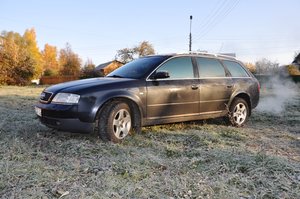

    Значит так: откручиваем 2 болта крепления стойки к кузову, берём кусочек картона вырезаем в середине дыру диаметром 75-80мм и отжав ломиком стойку вниз(я втыкал лом через нижний рычаг)суем в щель между кузовом и стойкой картон, отпускаем ломик и стойка чётко отпечатывает на картоне размеры проставки, вырезаем шаблон, кладем его на то из чего решили резать проставку(я вырезал из стеклотекстолита, точнее чего то на него похожее)сверлим по отметинам 4 отверстия(8,2мм крепление стойки и 12мм направляющие там всё будет понятно)и выпиливаем лобзиком проставку.
    Далее у меня получился тупичек, не получалось отжать стойку настолько, чтоб подсунуть проставку, дабы не трогать сайлентблоки рычагов было принято единственно правильное решение, проставки просто распелил пополам и вставил куски по отдельности, жёсткости и надёжности не убавилось, а на места они встали как родные, далее прикручиваем заранее приготовленными болтами наш пирог и всё:thumbup:, а нет, забыл, лезем в яму и ослабляем нижние крепления амортизатора, пару выжимов на подвеску и затягиваем, это нужно чтоб сайлент амортизатора занял своё новое положение.
    Идём пить пивас:beer:

    #57 Михася, 19 окт 2010
    Здесь и согласен и нет, лифт получился не на столько большим, чтоб начало обрывать резинки сайлентов, на пневме например есть любители ездить в самом верхнем положении и наоборот рейсеры в самом нижнем....а ход подвески там поболее будет.
    А сайленты я всётаки перепротянул, ведь положение подвески "по умолчанию" изменилось:beer:
    :hi:
    пысы: Мож сегодня фоты будут.....естьthere
