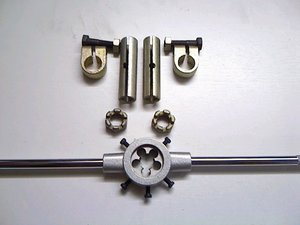

    Подготовил самое необходимое:) если будет время завтра начну трепать:sluni:

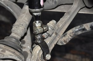

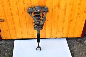

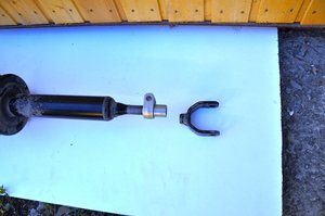

    Ну вот господа, отчет готов:) не совсем конечно отчёт, за что собственно извиняйте:cry:
    Просто чертовски было мало времени на данную процедуру посему старался сделать побыстрей.
    1. Вынул стойку
    2. Готово к сварке
    3. Всё на базе
    Стойку как видите снял с верхними рычагами, так оказалось проще и быстрей, отвернуть только 3 болта под капотом, рулевой наконечник, болт крепления шаров верхних рычагов(к стати его лучше заменить на новый) и конечно же болт скобы.
    Далее труборезом наметил места обрезки стойки, отпилил богаркой, нарезал резьбу М18х1,5 и наварил к обрезку скобы разрезную втулку.
    Детали: разрезная втулка и хомут к ней=ГАЗ/УАЗ, контрагайка=гайка ступицы ВАЗ с правой резьбой+срезал ей самоконтрящий кант
    Время на лифт ушло около 4-х часов(трудно определить т.к. в процессе отъезжал) Есть ещё фото где авто ДО лифта, забыл снять ПОСЛЕ:shock:
    НО уверяю вас, оно того стоит:rock:
    пысы: скоро лифт задней подвески:beer:
