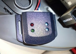

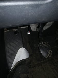

    Доброго времени суток ! Други подскажите пожалуйста, сегодня увидел не известную мне фишку под панелью водительского места. Подскажите пожалуйста что это ? Заранее спасибо.

    Это разъём от не штатной сигналки , а именно это разъём на датчик удара. nastrojka-datchika-udara-yaguar.jpg У них всегда четырёх жильный штекер. Возможно он у вас слетел при ремонте под торпедой или его просто нету. Если ещё работает не штатная сигналка проверьте, поставьте на охрану и через 30 сек. ударьте кулаком по лобовой стойке со стороны водителя. Если за орёт то я ошибаюсь, если нет то точно он!
