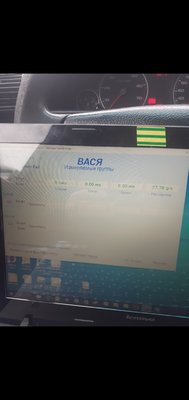

    добрый день, мож кто знает должен ДМРВ на незаведенной с вкл. зажиганием показывать что то? - у меня кажет херню какуюта, нет?

    Я не знаю что на других авто показывает на включенном зажигании и не на заведённую. Но эльза даёт данные на заведённом авто на холостом ходу. и эти данные 2,0.....4,0 г/с. И если фактически есть отличия, то даётся инструкция для проверки проводки.

    ДМРВ при работе кажет в пределах нормы, под нагрузкой до отсечки на третьей передачи тоже, по вольтам после пуска 1,7В, после прогрева 1,4В.
    Лямда датчик заменен на оригинал.
    ЭБУ заменен - пропала постоянно появляющаяся ошибка по G62, заводиться стала всегда хорошо, перестала подтраивать при прогреве.
    Катализатор срезал, был целый, не забитый и не оплавленный. На входе с черным налетом. Скупщик еще поитересовался не от дизеля ли прибор).
    Все давления проверены, все в норме.
    Расход по прежнему 25л, из глушака воняет бензом также.
    Что на это могет влиять что он льет в полтора раза больше не пойму.
    Дроссель еще не мыл, была по нему как то ошибка 17967, мож он че чудит
