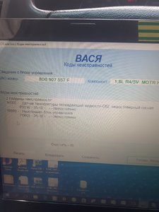

    вот значит опять спустя неделю те же ошибки....., ЭБУ чтоль мозг делает?
    При тесте исполнителей...., при проверки форсунок....., начинает чего то гудеть(или шипеть), переключаешь их 1, 2, 3, 4, и ниче не меняется - это так и должно быть? или не видно просто?...., ну а потом следующий тест клапан N80, потом флейта, потом клапан гнц....А ФОРСУНКИ ВСЕ ГУДЯТ... это тоже так должно? или мож в этом вся причина то..., из глушака дурью бензом прет, всегда

    Там на разъёме ДТОЖ напряжение нормальное хоть?
    Если оно там гуляет/пропадает и прочая - ЭБУ запросто может переходить на аварийный режим.
    Ну а в аварийном режиме какая может быть экономия... Потому и бензином воняет, кстати.
    А вторая ошибка может быть и из-за первой.
    На АДР есть реле защиты, подобное АВК? Если есть - я бы залез в него с паяльником.

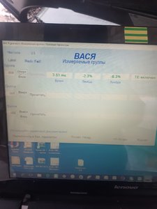

    Да.да как то заметил заходя, как то, в блоки измерений мотора ADR A6C4, что выложенные в инете данные, по группам измерений, совсем не совпадают с показателями на самом деле. Т.е. данные мультипликатива должны плясать, а в 008 группе 3 окно они не пляшут и там вообще что то другое. посмотри где данные в процентах пляшут и сообщи пожалуйста.

    в 7 группе пляшут вроде как, в процентах, лямда..., завтра поточнее гляну

    Нет, всё не так . Глянул в эльзе,там много что очень интересного описано, что можно посиотреть в блоках измерений, , но всё надо изучать.
    Во первых надо посмотреть в 021 группе 4 окно активно ли контроль лямбда регулирования и если нет то надо ждать.
    Во вторых в 009 группе очень много интересного ,но надо изучать, у меня просо времени нет столько.
