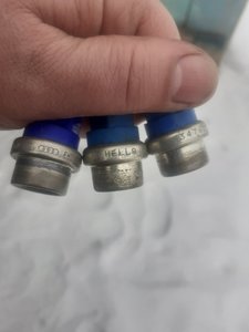

    коробка механическая и колеса 16"........, тока как это все влияет на проблему если я их и не трогал как бы, раньше то норм все было..., ну т.е. две зимы назад. В ту пору забарахлил выключатель вентилятора что внизу стоит, потом ДТОЖ - вот он конкретно прям сломался, - поставил ориг., ...- потом ошибка типа недостов. сигнал непостоянно - я на форум - начитался - поставил хелла - опять ошибка - поставил феби - опять ошибка - поставил( неделю назад) с али за 200р - все эти замены в течении двух лет. Думаю или контакт на фишке плохой хотя визуально все норм или мозги уже устали....- но из за ДТОЖа стока жрать не будет, т.е. при такой ошибке.

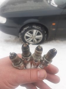

    ну и фото

    Судя по свечам, если это по городу, смесь бедноватая.
    Стыкуется. Приходится на тапку больше давить, чтоб ехало. Соответственно расход.

    Что то не верится, что 3 датчика неисправны. Может провод от ДТОЖ "землит"?

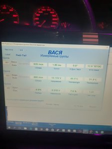

    спасибо ser_gr72, есть такая штука у меня лбл, не раз сравнивал, все показания в полях допустимых значений....вроде как

    Из за ДТОЖа ( при неверных его показаниях) бензина стока поступает, что мотор вообще не заводиться

    Поковыряй чем нибудь в разъёме на датчик, брызни чем нибудь для контактов в разъем.

    как проверить то, кажет температуру как положено, ошибок по нему нет. Попробовать другой воткнуть ради эксперимента..., купил уже стелокс, ставить не стал когда проверил что он работает.

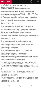

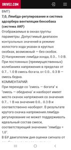

    вот непонятно..., 7группа, 2 и 4 окно..., показания ваг ком и описание данных...., чет не очень понятно, мож из за этой фигни, мож клапан этот клинит N80, а ошибка не записывается?

    ошибки не будет. тебя двиг 90 допустим а кажет он на 60 например изза окисла в проводке в разъеме(сопротивление больше). или наоборот завышает..
