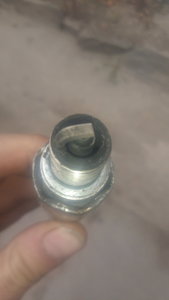

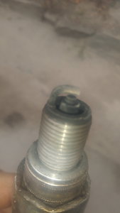

    Свечи то сухие ты о чем? Или ток одну неиспрвыность знаешь?

    А вы здесь где то у топика видели жалобу на синий дым?
    Я нет .Я только жалобу на капать видел.
    Да и по нагару я вижу черноту от богатого состава топлива.А не жирный нагар на свечах

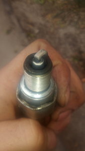

    Свечи буду выкручивать и смотреть в обед,поеду как раз за город ,км 50 проеду как раз ,трасса +город и буду смотреть свечи
  17. Дядя Лешик
    Дядя Лешик Завсегдатай
    22 июн 2019
    808
    Ростовская обл.
    Ауди 100с4 Avan 93г. 2,3 AAR
    после чистки ЭГРД ,свечи не чистил,пробег 50 км
  18. Дядя Лешик
    22 июн 2019
    808
    Ростовская обл.
    сейчас свечи промыл карбом,посмотрю что будет вечером
