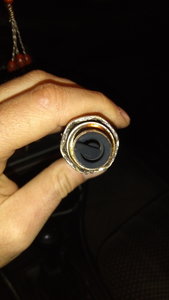

    новые свечи,проехал 54 км трасса +город с отключеным ЭГРД

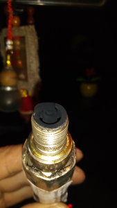

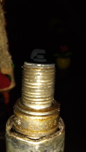

    фото сделано с первого по третий цилиндр,дальше тоже самое,фоткать уже не стал
    нагар практически везде одинаковый

    это новые свечи?
    А чего они ржавые?

    они не ржавые,это масло...у меня потекло в ящике с инструментами масло из бутыли блин,а я не видел....ночью ключ на ощуп вытащил и полез откручивать свечу,масло потекло из ключа...
