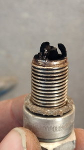

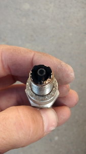

    сейчас закину фото свечей,ситуация прискорбная

    Они черные небось были.

    [​IMG] [​IMG]

    это блин мягко сказано

    Судя по фото, у тебя электрод центральный сгорел совсем. Это тоже не есть хорошо.

    Эти свечи надо было выкинуть года два назад.)))

    А можно написать .Это фото до катания с отключенным ЭГРД .Или после .
    Или надо самому догадаться?

    это фто свечей сделано сегодня,до отключения ЭГРД ,я всё сделал как было Вами написано,завёл,прогрел мотор,и в процессе отключения ЭГРД выкрутил свечу и сделал фото,заехал в магазин,хотел сразу купить клинер,но его не оказалось,будет только завтра!
