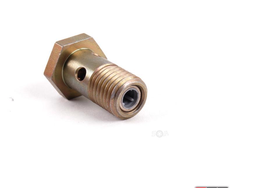

    только вот такой стоит ,такой же абсолютно,зелёный
  2. Дядя Лешик
    Дядя Лешик Завсегдатай
    22 июн 2019
    808
    Ростовская обл.
    Ауди 100с4 Avan 93г. 2,3 AAR
    хотя когда я покупал авто,прошлый хозяин мне на этот болтик и показал,на входе в дозатор
    говорит мол если вдруг машина начнёт плохо работать,то открути его,там сеточка,промой ее и снова ставь....больше говорит никуда не лезь
    я ее открутил когда первый раз после покупки менял фильтра,а её там и нет:dash:

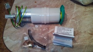

    а еще самое интересное корпус бензонасоса сломан,его аккуратно поставили на место и перетянули медной проволкой!!!!мастера,браво!!!:bayan:

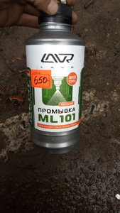

    нашёл я магазин,вроде сказали есть в наличии Лавр,сейчас поеду покупать и начну промывку

    купил я Лавр ,литровая бутылка
    цена вопроса 650 рябчиков
    теперь дождь пошёл на улице....
    что такое не везёт и как с этим бороться:hot:

    промывка призведена
  17. Дядя Лешик
    22 июн 2019
    808
    Ростовская обл.
    она такая вонючая,ужас

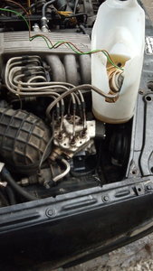

    ну как то так,такая вот схема получилась
    фильтр очистки стоит на шланге обратки,на выходе из дозатора,тоесть грязь либо сгорает ,либо выходит из дозатора на обратку,а там фильтр

    теперь буду собирать обратно бензобак
    вчера его вычерпал,остатки собрал большим шприцом и вытер его сухо насухо
    бензин пролил через мелкую сетку и слил в бак.
    и сломал пластиковую направляющую поплавка:shock:
    спаял её пластиком,скрепил,вот незнаю будет работать или нет...всё старое,хрупкое...
