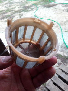

  18. ЖЕНЬшень
    ЖЕНЬшень Живу я здесь
    29 янв 2012
    1.107
    А90 2.2KV К-дж 89г
    [​IMG] Может такой фильтр, на входе в дозатор ,присутствует?
  19. Дядя Лешик
    Дядя Лешик Завсегдатай
    22 июн 2019
    808
    Ростовская обл.
    Ауди 100с4 Avan 93г. 2,3 AAR
    нет там его,просто болт,абсолютно такой же,вот только фильтра там нет
  20. Дядя Лешик
    22 июн 2019
    808
    Ростовская обл.
    вот такого стакана у меня в баке тоже нет
