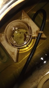

    вот что твориться в баке....вот в самом стакане ржавая хрень эта...она как слизь....её незнаю как достать,шприцом она не берёться

    в целом я бы не сказал что бак грязный...но вот эта рыжая слизь....думаю теперь как её извлечь

    Бак опустошается, стакан откручивается(только его не вытащить) и протирается, отмывается все.

    Эта жижа водой зовется ну и чуток грязи в ней , бак надо осушать и протирать хорошо , других вариантов и нет , грязь видать у тебя и на стенках тоже есть . Да фильтр на насосе то грязный был? Основной топливный фильтр менял ?

    Мне в своё время проще было снять бак и вымыть его напором из шланга, на всё про всё (снять, помыть, поставить) ушло часа 3. На сколько это трудоёмко для С4 не знаю.
