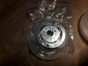

    парни,тоже плохо крутится руль,наткнулся на такую фигню MSG AU001ROTOR Ротор, рабочая камера и пластины насоса ГУ AUDI,VW .Поможет?Есть мысли?

    Твоя ссылка ведет на предложение регистрации, на каком-то левом афтосоюзюге. Предлагаешь регистрироваться, чтобы глянуть на что ты там наткнулся?
  13. Bu-bu-bu
    Bu-bu-bu Участник форума
    20 июн 2019
    136
    Ростовская обл.
    это оптовик,почему то номер скопировался как ссылка.Просто загугли номер,думаю внутри нечто подобное
      176,5 КБ
      108

    Внешне -- похоже.
    Какое качество только, неизвестно.
    Можно попробовать...

    Вместе с этим тогда нужно еще прижину под клапаном поменять, старые от времени проседают и клапан стравливает давление раньше, чем нужно
