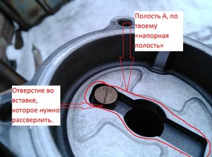

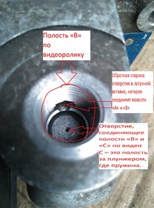

    Да что-ж такое то???!!! Повторяю в 10 раз - я рассверливал отверстие между камерами А и В (смотрим видео с 7 минуты по 10), а не между камерами В и С, как ты утверждаешь. Следовательно и физика процесса другая. Это отверстие в твоем насосе находится в латунной вставке с выбитыми цифрами сверху!

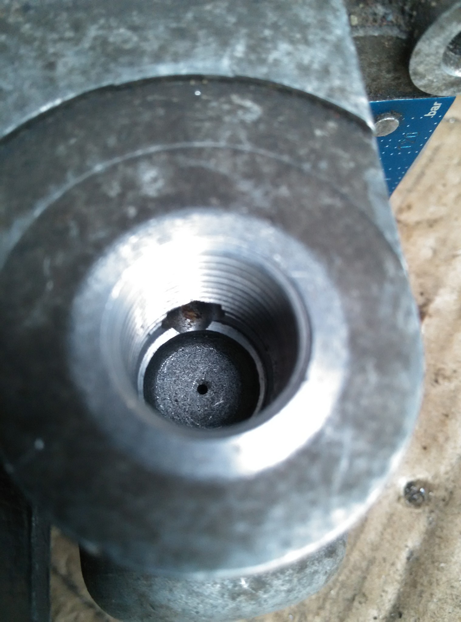

    Это отверстие,что ты сверлил,я показал уже давно на фотке и пояснил ,уже повторно,что оно на насосе ZF
    диаметром 8.5мм,ауууу,еще раз смотрим и ,желательно,читаем,сообщения того с кем Ты вступил в диалог.
    Раз уж Ты не можешь объяснять.что к чему,точнее прямое название полостей,а лишь обозначаешь их буквами,не понимая,какая для чего,то я Тебе поясню.
    Ты расссверлил отверстие,соединяющее полость в которой установлен плунжер,с полостью в которую поступает жидкость(всасывания)Полость которой установлен плунжер,находится под давлением,полость всасывания без давления.
    На практике,конечно,ничего не изменилось.В теории,для перепуска жидкости,теперь плунжеру нужно опуститься на меньшее растояние,чем раньше.К примеру,раньше жидкость сперва продавливала плунжер вниз на 6мм,для того,чтобы начал открываться перепускной канал,теперь( если его рассверлили на 0.2мм больше) на 5.9мм.ну и соответсвенно больше стало проходить жидкости через канал ввиду большего сечения,соответсвенно давление на поршень рейки уменьшилось.
    Спец. для Тебя доступным языком.В трубе на высоте 60м ты сделал отверстие больше,чем было раньше.Помимо того,что теперь может больше сливаться жидкости,так и высота слива немного опустилась.

    Господи!!!!!!!!!!!!!! Я не обозначаю своими буквали бл....дь! Я называю камеры в соответствии со схематичным видео, которое представил ранее! Посмотри ты уже его, наконец!
    И ещё раз:

    Вот это меня смутило.На ZF калиброванное (желтая вставка) отверстие не связано с полостью А (полость плунжера)Точнее есть в полости напора оч.маленькое отверстие в 1мм,оно заходит к полости плунжера снизу.Я у Тебя про него спрашивал,Ты сказал,что это не оно.

    Связано! По твоему "напорная полость", по видео это полость А связана отверстием во вставке с полостью В по видео и по твоему "выход на рейку"
    Уже сверх - доходчиво...

    Вот ещё! Напомню, рассверливаться нужно между А и В.
