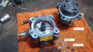

    Давай ка Дружище,Ты конкретно,на фотке насоса покажешь просверленное отверстие и полости А и Б именно на насосе.

    Полости А и В соединены отверстием, которое я рассверливал. Оно находится за заглушкой.

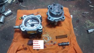

    Я правильно понимаю,что полость А это где находится плунжер со встроенным сбросным клапаном,а полость В это выход на рейку? Другими словами на насосе ZF было бы рассверлено второе маленькое (примерно 1мм)калиброванное отверстие о котором я писал?
    120 это рабочее давление насоса,т.е на какую высоту он сможет поднять жидкость"голый" т.е. без ограничителей в виде клапанов.Клапана ,в основном,рассчитаны на открытие при меньшем давл.,иначе их смысла ставить нет,потому как бесполезно их настраивать на 130 если насос сам по себе не может создать такое давление.
    В данном случае сбросной срабатывает когда руль повернут в крайнее положение и поддают газку.В такие моменты можно почувствовать вибрацию в рул.механизме.Это как раз насос выходит на свои максимальные 120 ,а сбросной(внутри плунжера) пытается сбросить излишнюю давку в полость входа жидкости,тем самым прогоняя жидкость по кругу внутри самого насоса.

    Не совсем понял. На твоем фото сейчас показано отверстие, которое соединяет камеры В и С. Если я правильно понял вопрос, то нет, рассверлено было бы отверстие в той латунной вставке.

    В - правильно.
    А - это самый верх "колодца", если рассматривать пружиной вниз.(как смог)

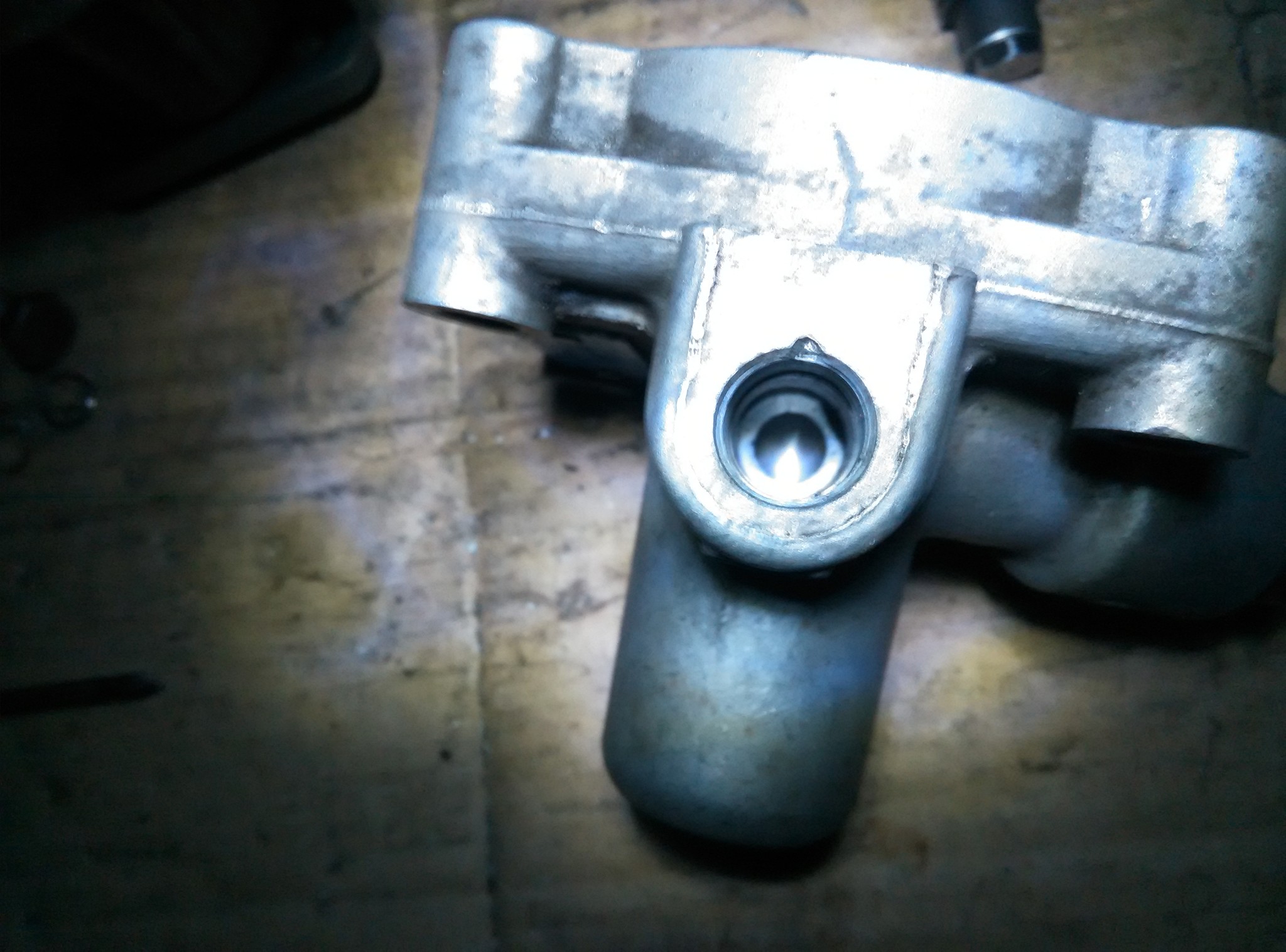

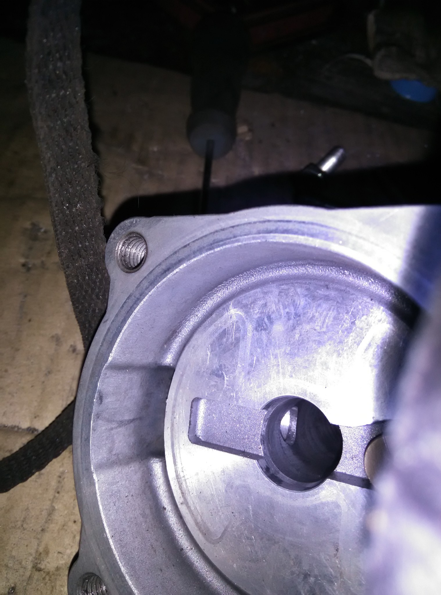

    Вобщем смотри.Как я и говорил,на ZF отверстие куда вкручивается заглушка,мама не горюй,8.5мм
    С этого ракурса тоже видно ,что оно здоровое
