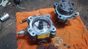

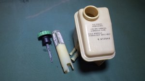

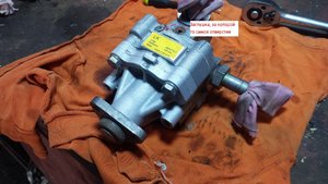

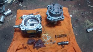

    Пока ковырялся, фоткал. Только рассверловки здесь нет. 1.jpg 2.jpg 3.jpg 4.jpg 5.jpg 6.jpg

    Нашел сверло 3.1 мм, сейчас рассверлил не снимая насоса, только катушки снял. Руль стал ещё мягче, в принципе полностью устраивает сейчас, буду ездить пока и наблюдать. Кстати,удалил стружку,просто подняв бачек кверху. Масло при этом очень хорошо вытекает.

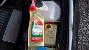

    А если масло помягче залить, то еще лучше будет.

    Не сказал бы что то масло, что я лил густое... Сегодня на морозе -10 при доливке капало мелкими каплями.

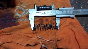

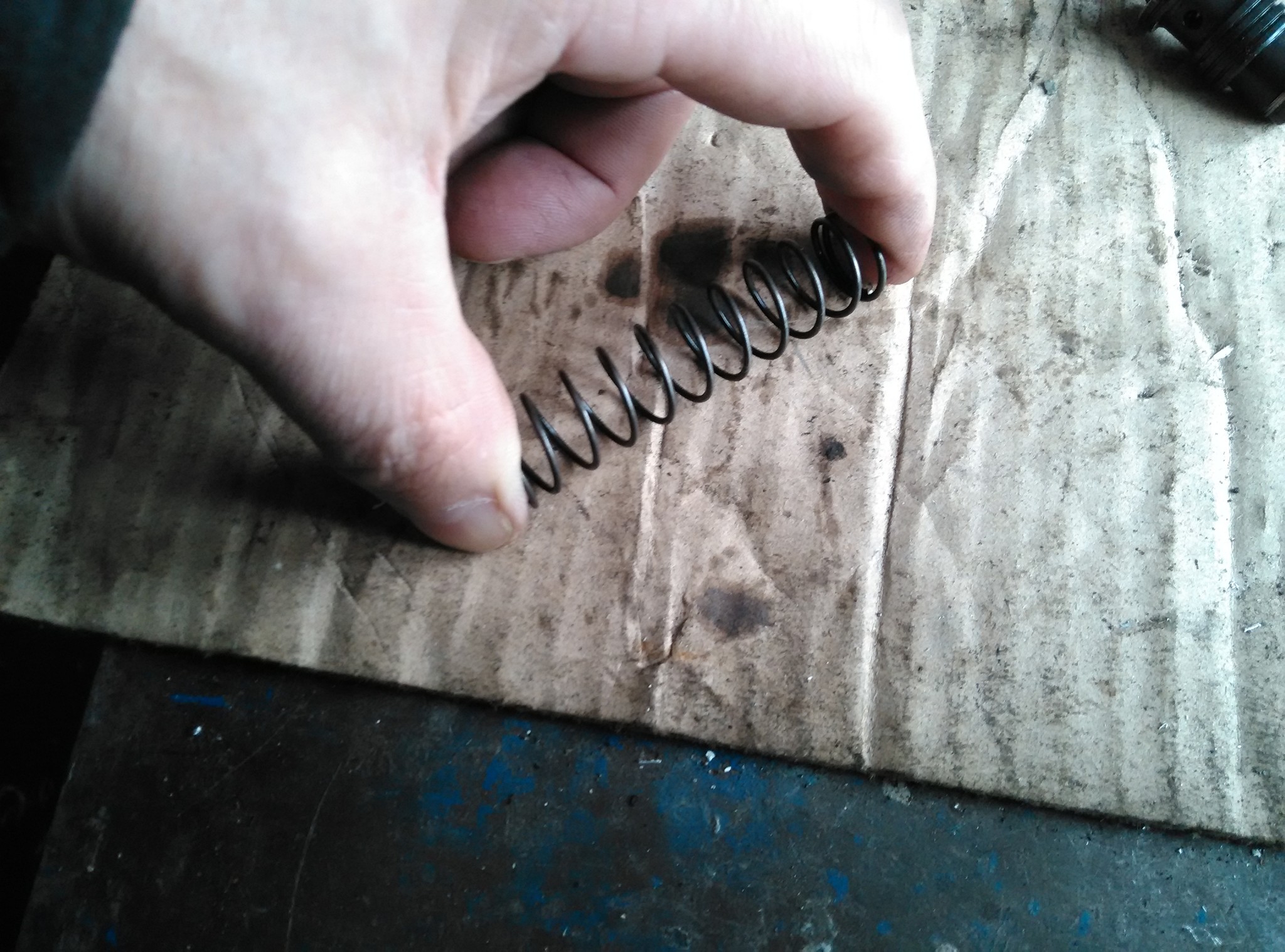

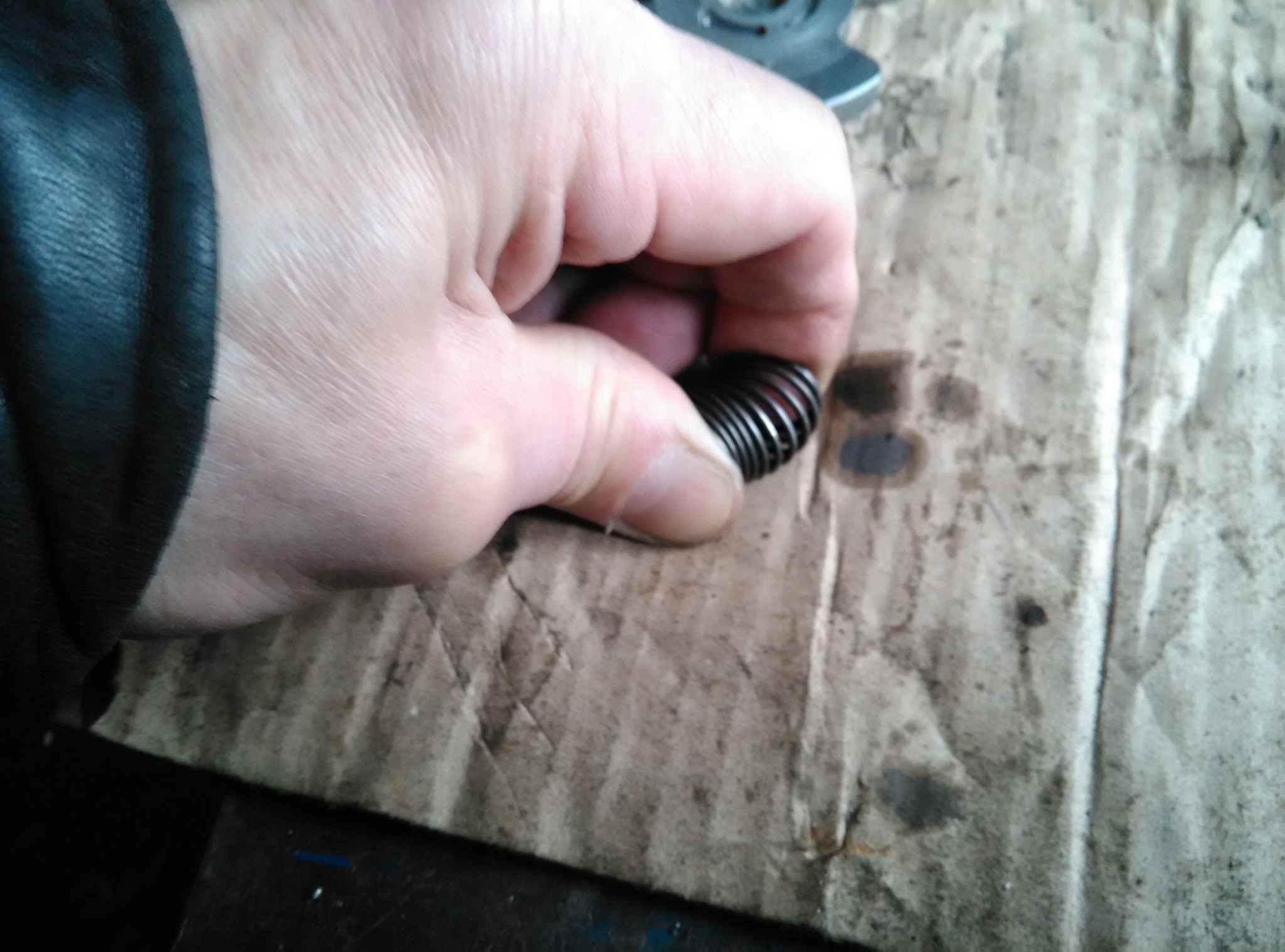

    Смотрим как выглядит пружинка
    И сколько нужно приложить усилий для ее сжатия
    Насосы это такие гидромашины,где инженеры выбирают золотую середину между производительностью и давлением,путем расчета сечения проходных отверстий.На автомобилях к ним применяются повышенные требования,потому что в погоне за отдачей мощности двс,нет смысла ставить их с излишним запасом,дабы не отбирать на это мощность у мотора.

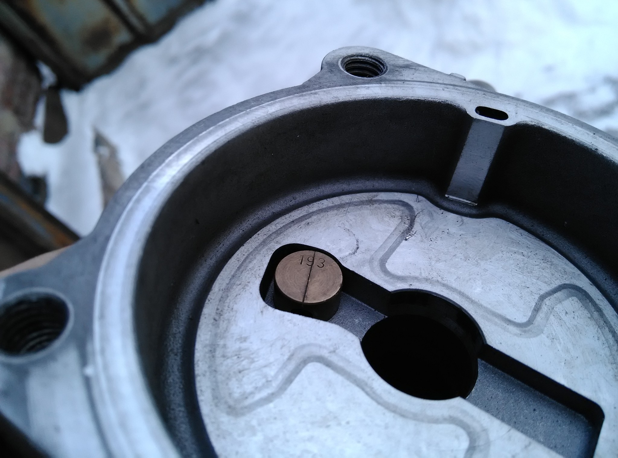

    Немного фоток и пояснений своей точки зрения на бесполезность рассверловки.
    Я не знаю как устроен LUKовский насос,но вот в ZF я не обнаружил отверстия в канале 2.8-3мм под пробкой которая откручивается шестигранником.
    Да,в насосе есть два калиброванных отверстия,первое основное сделано так,чтобы чтобы руки "Кулибина" до него не добрались.Увеличив фотку его можно разглядеть сбоку в желтой заглушке(под черточкой),цифры на ней дают косвенное подтверждение,что деталь калиброванная.Как извлечь заглушку,чтобы подробно разглядеть, я не знаю.

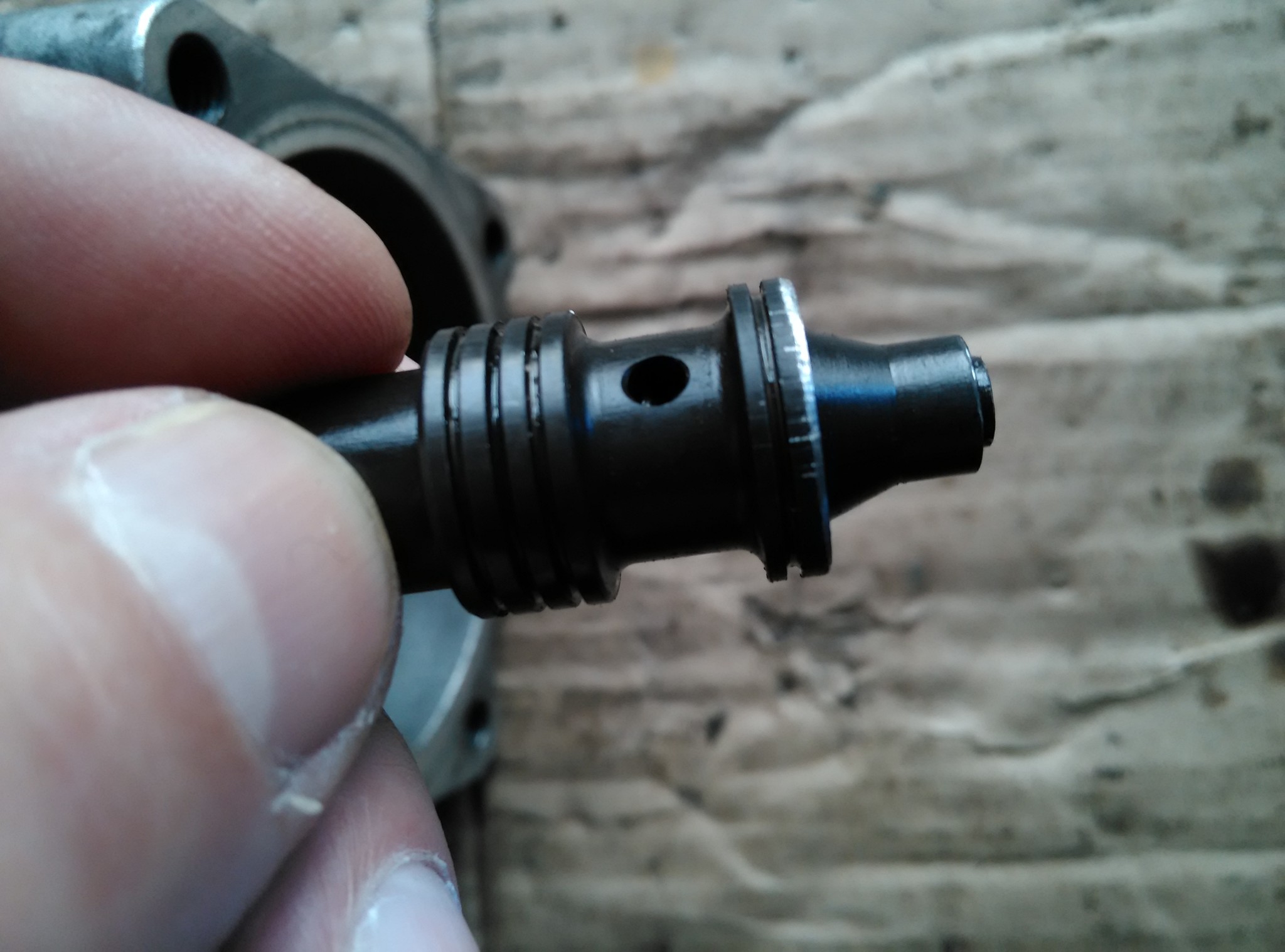

    Второе отверстие предполагает замену "борца-сумоиста",через него жидкость поддавливает клапан снизу и тем самым удерживает его точке равновесия,а пружина там лишь"вспомогательный" элемент хотя и нужный,т.к. без нее система работать не будет.
    Вот оно маленькое,прямо по курсу.Сбоку основное в котором и стоит латунная заглушка с калиброванным отверстием из него то и идет весь поток жидкости на рейку.
    В Твоем случае "волшебного" возвращения легкого кручения руля,вижу как основную версию,это тот вариант,который Ты отмел изначально.После трех четырех разборок,наверняка вся жидкость поменялась на новую.Свеженькая атф и "воскресила" былую легкость.
    Вторая версия тоже имеет место быть,но,повторюсь,первую вижу как основную.

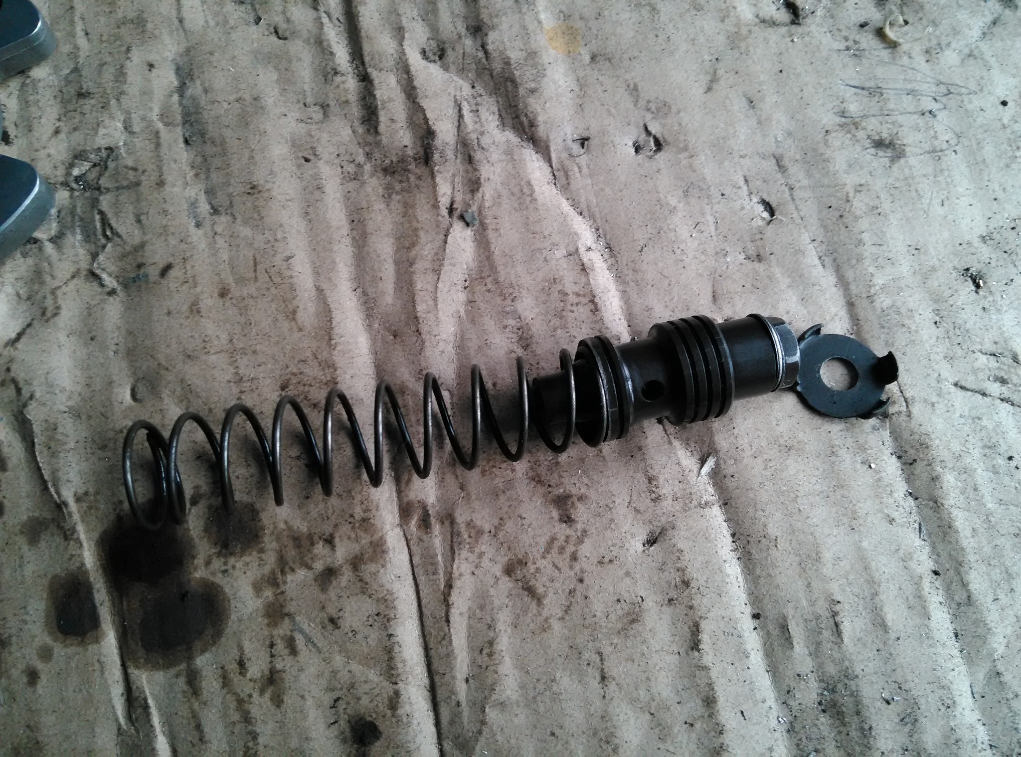

    Возможно закусило клапан и он " завис" в положении "перепуск".После сборок-разборок он опять стал в рабочее положение.
    Вот например здесь отчетливо видны на нем задиры

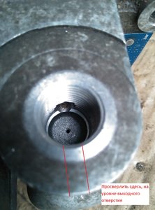

    И с таким насосом, кстати, тоже выход есть. Просверлить отверстие, как показано на рисунке, чтобы через него аккуратно выбить латунную вставку с калиброванным отверстием. Сделать требуемое отверстие во вставке и запрессовать её обратно. Давление на неё давит сверху, так что она никуда не вылетит. Осталось только нарезать резьбу в просверленном в корпусе отверстии и закрутить в него болт с уплотнением.

    Чтобы сверлить отверстие напротив калибровочной вставки,для последующего выбивания оной,надо быть уверенным,что она действительно запрессована ,а не на резьбе,это раз.Два,если действительно есть желание увеличить сечение вставки достаточно просто досверлиться сверху в самой вставке,без лишнего гемора предложенного в Твоей версии.

    Да, ты действительно упертый. Давление повысилось, за счет того, что масло больше стало проходить в рассверленное отверстие и следовательно меньше давить на клапан (поршень клапана), а следовательно он стал меньше смещаться в сторону перекачки и больше масла стало подаваться в рейку а не крутиться по кругу.
    Это не я плохо описал, это ты читал через строки. Я, например сказал, что рассверлил отверстие между полостями А и В, и находится оно под заглушкой. Что ещё непонятного?

    Если бы была закручена, были бы видны следы срыва одноразовых граней, например при одноразовой закрутке, если нет, то был бы шлиц. Доказательств у меня, конечно, нет, но уверен на 100%, что вставка запрессована.
