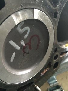

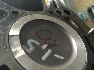

    Ну в общем то все доделал что хотел.
    результат
    объем двигателя: 1983.29 куб.см
    степень сжатия: 9.12 :1
    Единственное считаю малый жаровой пояс получился 5мм. В стоке на 1,8т 6мм.
      21,9 КБ
      140
  7. Slash_19
    Slash_19 Живу я здесь
    12 окт 2010
    1.422
    Украина
    А4/B6 1.8T MQ 04г.
    что за поршня?
    колено от 2.0ФСИ?
  8. Kiselev46
    Kiselev46 Участник форума
    2 апр 2012
    423
    А4/В7 1,8 BFB
    Колено тфси. Пршни атмо
