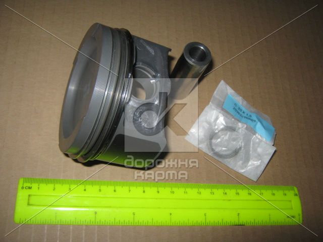

    Это да, они для 16V. А по прочности? Всё таки для атмо идут. Фотки реальной нету?

    Есть [​IMG]
    Если нет детонации все держит.

    Kiselev46
    А есть вид снизу? Не понятно есть там под масляную форсунку паз или нет?
    И судя по глубине тут минимум СЖ 8,5:1 ,имхо ) Детон тут не светит, но и по низам хз как поедет.

    А4/В7 1,8 BFB
    Поршень под косой шатун и выпил под писюльку снизу есть . Низы коленом компенсирует. А верха надуть малость побольше.
