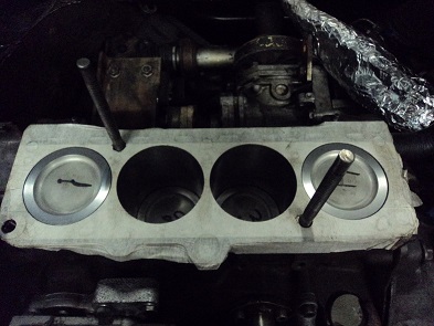

    а можно поподробней - в чем заключается суть дороботки поршней? мне интерестно потому что хочу такое же повторить на поперечнике AGU(06A) и как то не хочется кованные поршня ставить.
  4. Kiselev46
    Kiselev46 Участник форума
    2 апр 2012
    423
    А4/В7 1,8 BFB
    Днище поршня спиливать. ( МАКУШКУ )
    Вытеснитель 0,9мм и еще потом 1,5-2,0мм по окружности.
    После этого выпил под 5-й клапан делать не надо.

  7. fedorfr
    fedorfr Участник форума
    28 апр 2009
    135
    А4/B6 1.9TQ
    Циковки под клапана не делал?
