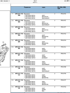

    Я тут посмотрел, помимо стандарт или спорт этих цветовых маркеров до фиговой кучи.
    У меня (1BA Подвеска/амортизаторы, стандартные) разница между передо и задом (по арке крыла) 15мм.
    Сели задние как я понимаю. В магазе по вину точно скажут какие пружины? И насколько аналог будет близок по геометрии и характеристикам к оригиналу? Короче, что брать то? )))

    Помой свои пружины увидешь какие метки у тебя.И новый аналог наверняка будет выше твоих старых пружин.Или ищи код подвески в расшифровке или на наклейке и подбирай.По вину должна подвеска с кодами биться в любом случае.
