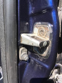

    тэкс. ну вот поставил петлю, дверь теперь в петле не ходит ходуном совсем. закрывалась туго, но с этим можно смирится.
    но вот прошел дождь. теперь она не закрывается в приницпе! отскакивает от замка и опять открывается.
    чтобы закрыть - нужно принорорвиться, и я толком не понял - то ли с усилием вперед, в сторону капота закрывать, то ли просто придерживать - тогда ок.
    где-то что-то высыхает - и все ок. на замке собачка от влаги в воздухе становится мокрой?

    Нужно либо подпилить язычок,либо отрегулировать петлю.Скорее первое.Тут где то есть инфа по 45-му кузову

    попробую найти правильную геометрию.
    надо будет еще на трясучке погонять как-нибудь (найти бы теперь такую трясучку) - у меня из-за люфта петли раньше оно при быстрой езде на ходу открывалось...

    Я себе замки когда смазал, началась такая же беда. Сильно хлопнешь, не закрылась. На верхнем язычке поправил кончик надфилем, все встало на свои места. Либо замена замка.
