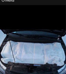

    Нужно или лишняя приблуда? Пишут, что экономия топлива, шумоизоляция и негорючая. ImageUploadedByTapatalk1415423915.077134.jpg

    На второй машине пользую такую. Насчет экономии топлива - не заметил. Шумоизоляция у кушки и так хорошая. Негорючая - факт (хотя наверное чем поджигать [emoji2]). Единственный ощутимый плюс - в снегопады не так сильно тает снег на капоте, соответсвенно после не образуется ледяная корка, хотя опять же все зависит от погодных условий и режимов эксплуатации авто.

    Никогда не использовал. Достаточно заводского(если в наличии). Занимаюсь ремонтом авто и часто пригоняют такие с утеплителем. Убедился - голыми руками брать(рукавицы-перчатки должны быть до локтя и вытряхать потом) - сущее зло - стеклоткань и стекловата там, но тепло сохраняет и не пожароопасно при правильной укладке(подальше от выхлопного коллектора). Есть полное фуфло, а есть фирменные, отличие - в весе. Хорошее - довольно плотное и весит не менее 3,5 кг.

    Именно так. По скорости остывания двигателя, в морозы и ветреную погоду разница не особо ощутима.

    Я покупал шесть лет назад. Тоже повелся на рекламу. На вторую машину подошла эта же. Так что пока есть, кладу. Про заметный плюс написал выше.
