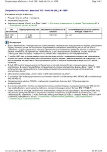

    А если заправлять,сколько надо?600 гр?Просто везде разные данные.В инете находил данные про 750 гр.,у меня на капоте бирка написано 600 гр

    Многовато, но в целом не критично. Советую начать с опрессовки и перезаправки системы. Когда последний раз система заправлялась?

    Тоже эти данные находил.Но наклейка на капоте заводская,написано Ауди все дела....И написано фреон р134 600,_либо 650 гр. точно не помню, но точно не 750,поэтому и удивился.Странно как-то...

    Смотреть надо не только в таблицу, но и читать, что написано под ней.
    Я без понятия какой у тебя год выпуска, а в документе всё расписано и по годам и по компрессорам и по дросселям.
