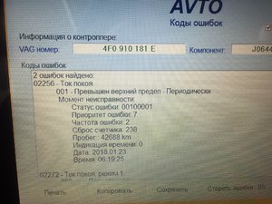

    Проблема следующая: как только мороз АКБ высаживается в ноль(завести не могу). Ставлю на сигнализацию через несколько минут гаснет кнопка аварийки. (Через некоторое время он загорается снова). ошибки в 61 блоке превышен ток покоя.... . АКБ исправный 100%, прописан как рассказано на форуме.
    что может не засыпать? как узнать?

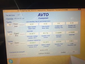

    Блок измеряемых величин 005:
    Средняя величина тока покоя во время последней стоянки (время стоянки = время, в течение которого двигатель выключен)
    Средний ток покоя последнего простоя
    Продолжительность последнего простоя
    Продолжительность последнего цикла движения
    Интересно какие там цифры будут после длительного простоя

    Блок аккумулятора, группа 005

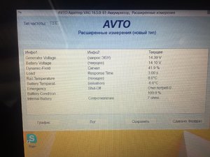

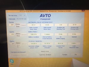

    машина стояла с отключенным АКБ, это измерения сразу после подключеня на ХХ

    В пятой группе статистика потребления тока в простое, если машина стояла с отключённом аккумулятором то какая может быть статистика?
