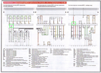

    Подскажите куда копать.
    После сброса клеммы с аккума потребление в пределах 30мА, но стоит включить-выключить зажигание - потребление остается на уровне 210мА и не уменьшется, НО стоит сбросить клемму - возвращается на нормальные до 30мА. Очередной поворот ключа и стабильные 210мА.
    После того как установилось потребление 210мА можно вытянуть все предохранители и все реле - потребление не пропадает, однако если не вставлять после сброса клеммы S32 (Система зажигания/впрыска топлива) "подвисания" потребления после включения зажигания не наблюдается.
    Методом логических умозаключений под подозрение падает блок управления 4A0 907 473 A так как в случае потребления 210мА достаточно вытянуть из него разъем D - потребление пропадает.
    Теперь вопрос: что может не давать этому блоку спокойно "уснуть"? Даже если отключить все остальные разъемы ситуация никак не меняется.

    Дополнение.
    Снял блок, положил на стол, подключил к лабораторнику.
    Питание 30 клеммы подается на D5, 15я клемма на D4. Симулирую подобное подачу напряжения 13В - на обе клеммы, потом убираю с D4, оставляя на D5. Блок управления даже спустя 20 минут продолжает потреблять 150мА даже спустя 20 минут, при этом два резистора в базе транзистора который, по идее должен внутри блока разомкнуть питание греются до 70 градусов по тепловизору. Транзистор по показаниям транзистор тестера жив. Screenshot 2026-02-08 202238.png

    Дополнение 2.
    Транзистор подающий питание после отключения D4 - PNP структуры TIP32C. На базе относительно эмиттера стоит резистор 22кОм для удержания его в закрытом положении. Резисторы которые греются - два по 332Ом в параллель подключены через NPN танзистор BC847 с базы TIP32C на землю. На базу NPN подается с платы под экраном 5В через резистор в 10кОм, таким образом получается что блок управления целенаправленно хочет чтобы питание не снималось.
