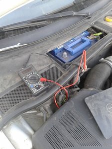

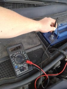

    Как то давно я заметил, что если машина стоит долго без использования то сажался акумулятор. Сегодня решил замерить учечку. Мерил следующим способом.
    Сняв наконечник провода с отрицательного вывода аккумулятора, следует замкнуть образовавшийся разрыв в системе питания с помощью щупов мультиметра. Один щуп – на вывод « – » аккумулятора, а второй – к наконечнику снятого с него провода.
    Для осуществления данной процедуры потребуется лишь амперметр, со способностью измерения постоянного тока до 10 А, либо мультиметр.
    измерения проводились при открытых дверях то есть сигналка не была в спящем режиме
    Показатели измерений.
    При всех воткнутых релушках и предохранителях показало: 0,23А

    чтото не совсем понятно с размерностью твоих измерений, ты включал потребители что ли? По хорошему надожеж наоборот при выключенных потребителях замерять ток утечки, далее вынимая преды смотреть на которых из них разница в показаниях мультиметра будет наибольшей. таким образом и вычислять того кто подъедает аккум во время простоя.

    Присоединяюсь - измерять ампераж потребителей смысла нет. Сажай ампертемтр прямо у клеммы, и поочерёдно вынимая предохранители, найдёшь ту цепь, где есть потребление "в покое", заодно узнаешь, каково оно.

    да как я и допускал получалось так что призамукании цепи мультиметром я включал автоматически потребители сеня начал перемерять первые 6 успел и 5 из 6 выдали 0.23-0.31 А один выдал 4.48 и то я с ним не разобался до конца поскольку стемнело на днях доизмерю и поправлю пост с данными

    Это правильно. Потом закрываешь все двери, дожидаешься, пока погаснет лампа подкапотная, сигналку ставишь на охрану (т.е. моделируешь верный режим ожидания, в котором машина стоит на стоянке) и смотришь показания. 0,04 Ампера-норма.
    А если и тут 0,23 А, то надо уже смотреть. И укажи, на каком пределе мерил ток? А лучше фотку тестера в момент измерений.
    Музыку не ставил недавно?
    И этта.... а аккуму сколько лет вообще? не 5-6, случаем?
