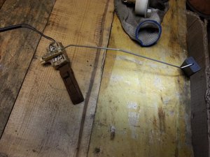

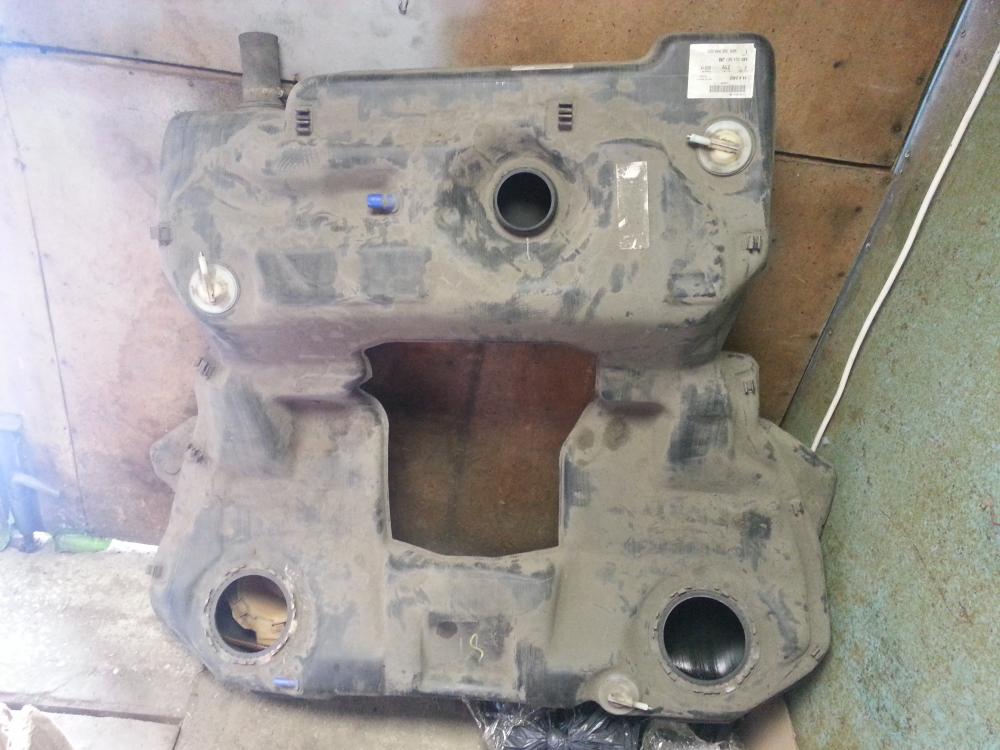

    и в чем же оно спорно?ну если по твоему мнению мое заявление спорно,то давай поспорим мальца,вот мои аргументы,итак:

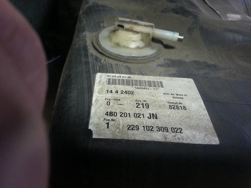

    топливный бак с моей предыдущей С5 авант 03 года с мотором 2.4,квака
    его каталожный номер

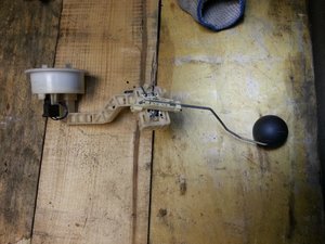

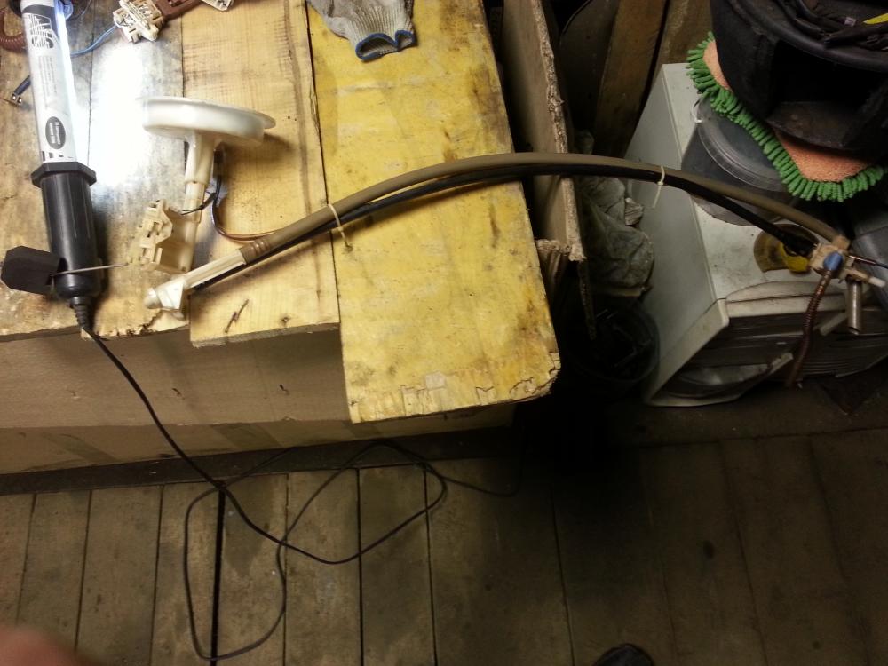

    датчик который стоит вместе с насосом в правой половине бака

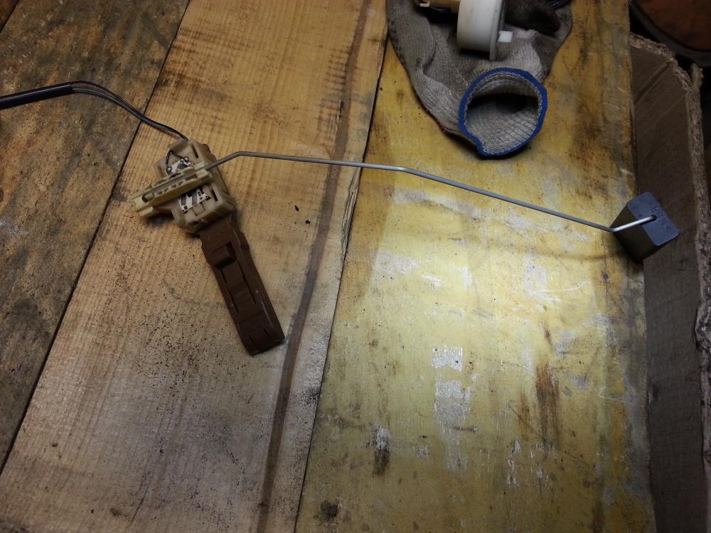

    датчик который стоит в левой половине бака,как видим второго насоса там нет
    ну и собсна датчик который стоит в задней верхней части бака,к стати для его замены придется снимать бак,без съема не заменить,если только дырку в полу багажника прорубить.
    теперь готов выслушать и увидеть твои аргументы :nod:? надеюсь они будут стольже убедительны как и мои.
