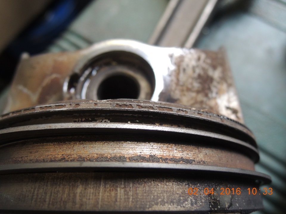

    Хочу поделиться своей историей устранения масложора на A4 B8 1.8. У меня на пробеге 80 тыс масложор дошел до диких масштабов - 1 литр на 100 км. Основная причина масложора - полная закоксовка маслосъемных колец:

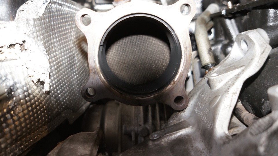

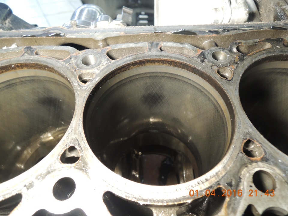

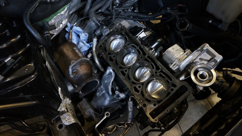

    Одновременно с заменой поршней решил заменить цепь ГРМ, ремень генератора и топливный фильтр. Часть з/ч купил сам, часть заказывал через СТО - на ремонт поехал в Дилижанс. Вот перечень деталей с кодами (и ценами на декабрь 2015 года), которые я закупал. В данный перечень не попали различные прокладки, крепеж и некоторые детали, которые мне порекомендовали менять уже на СТО, например передний сальник коленвала. В ходе ремонта было принято решение не менять масляные форсунки т.к. пробег по мнению мастера еще смешной для замены, а штатные дуют правильно. В процессе ремонта также осмотрели турбину и кат. По турбине есть небольшой люфт оси, по кату все ок. Вот несколько фото с процесса:
