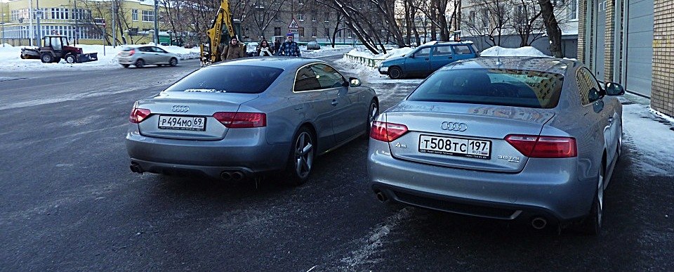

    В общем позвонил я туда, где ты делал. Меня отправили в их представительство в Мск.
    Итого вот объявлено
    5т.р работа по установке
    5 т.р материалы (проводочки и штекеры)
    Мб где-то можно самому штекеры взять?
    П.с Для всех- Сравнение диодных и обычных в выключенном формате )
